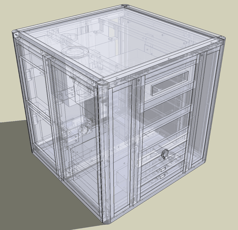

ich suche ein programm, mit dem ich mein geplantes casecon in 3D darstellen kann, die länge, breite und höhe der erstellten objekte sollte dabei aber in einer festen längeneinheit (am besten mm oder cm ) wählbar sein, da es mir dabei ziemlich auf präzision ankommt (das case ist relativ kompakt). Und kommt mir bitte nicht mit sketchup ... das ist zwar ganz nett, aber für mehr als grobe modelle taugt das auch nicht ...
solange du keine wilden formen hast sondern irgendwas geometrisches is sketchup durchaus erste wahl. genau arbeiten ( 1/10 mm ) ist damit auch moeglich.
wenn du einen auf profi machen willst, nimm autocad.
Is 'n Scherz oder?
attachment.php
Grob genug?
will ich aber auch sagen
mit sketchup kann man sehr genau modelle mache
auf jedenfall reicht es für nen casecon
Wie bekommt ihr das mit Sketchup so gut hin? Ich krieg da immer gleich nen Rappel und machs wieder aus, weil ich nich ma vernünftig n Quader gebaut bekomme. Vielleicht muss ich wirklich auf meinen CAD Kurs warten...

Wichtig ist zu Lernen wie man einfach Volumenmodelle erstellt und diese zurecht "schneidet", in Componenten wandelt und mehrfach kopieren kann als Instanzen. Wenn dann das Original geändert wird, ändern sich alle Instanzen der Componente ebenfalls. Auch die Möglichkeit Ebenen zu verwenden ist sehr hilfreich. Das Programm ist unglaublich mächtig. Auch Konstruktionen auf den 1/1000mm genau gehen leicht von der Hand. Man muss nur (wie bei anderen CAD Programmen auch) die Maße einfach in die untere Eingabezeile eingeben.

wo ich das lian li v2000 in sketchup nachkonstruiert hab hatte ich noch nicht wirklich was mit dem prog gemacht
hab einfach angefangen un gezeichnet
hat zwar ca 2 tage gedauert bis es fertig war :P
das hing aber glaub ich damit zusammen das ich kein v2000 hab un mit die maße vom v1200 ableiten musste und im inet zusammensuchen musste
wenn du dich mit dem programm ne zeit lang beschäftigst kommst du eigendlich relativ schnell damit zurecht und auch ordentliche ergebnisse
solltest aber schon nen paar stunden investieren und nicht schon nach 30min aufgeben weis so schnell geht es auch wieder net
