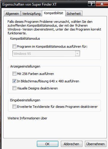

Falls dein Vater XP verwendet, dann kann er das Programm ja über die Kompatibilitätseinstellungen in 640 x 480 starten. Wenn es nur um ein Tool geht ist das wohl die einfachste Möglichkeit.
In den Eingabehilfen kannst du auch noch die Lupe einstellen, eine beliebige andere Bildschirmlupe verwenden oder WiSi testen.
