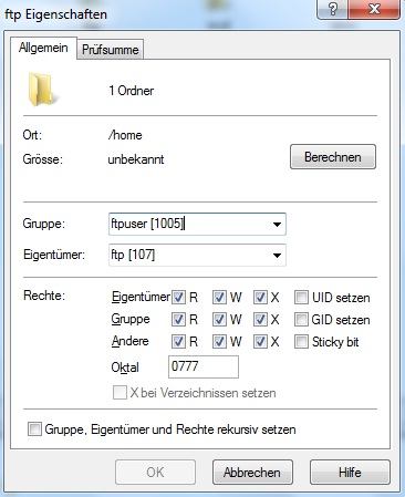

Die Rechte des Ordners im Homeverzeichnis sehen so aus:
Aber unverständlicherweise komme ich mit FlashFXP mit beiden Accounts auf den FTP und habe sämtliche Rechte. Mit Cyberduck, WinSCP etc. kommen etliche Fehlermeldungen und ich kann nichtmal den Inhalt des FTP's anzeigen.
