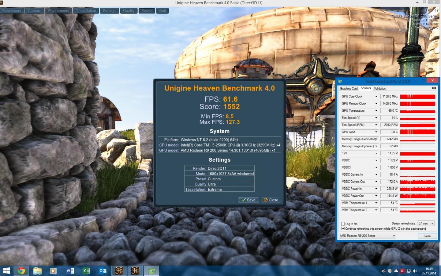

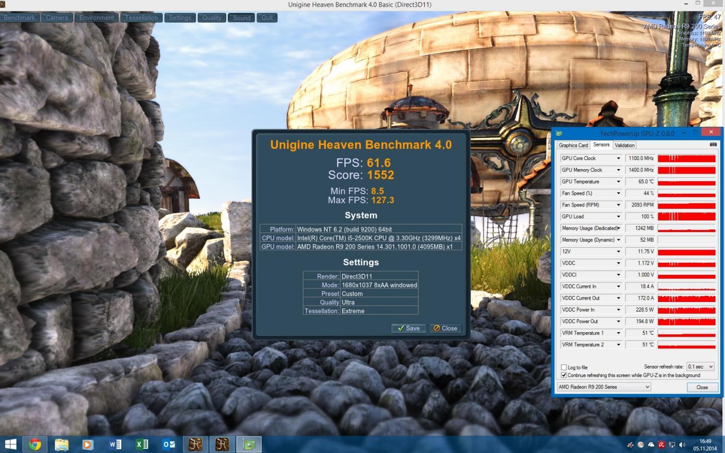

Wenn ich heute abend zuhause bin kann ich auch mal Benchen...irgendwas bestimmtes? oder einfach nur zum gucken ob die MAx läuft?
Also ich hab jetzt mal einen Bench laufen lassen... und da läufts richtig gut. Schätze mal das Company of Heroes 2 denn das Problem sei... und einfach schlecht mit der hardware arbeitet
mh.. gut dein bench ist zwar jetzt besser, allerdings ist der bei mir ja auch ok und wie man sieht taktet die karte hoch...hab gerade wieder CoH 2 gespielt und die bleibt einfach bei 850mhz stehen als wäre da nen block drin ...

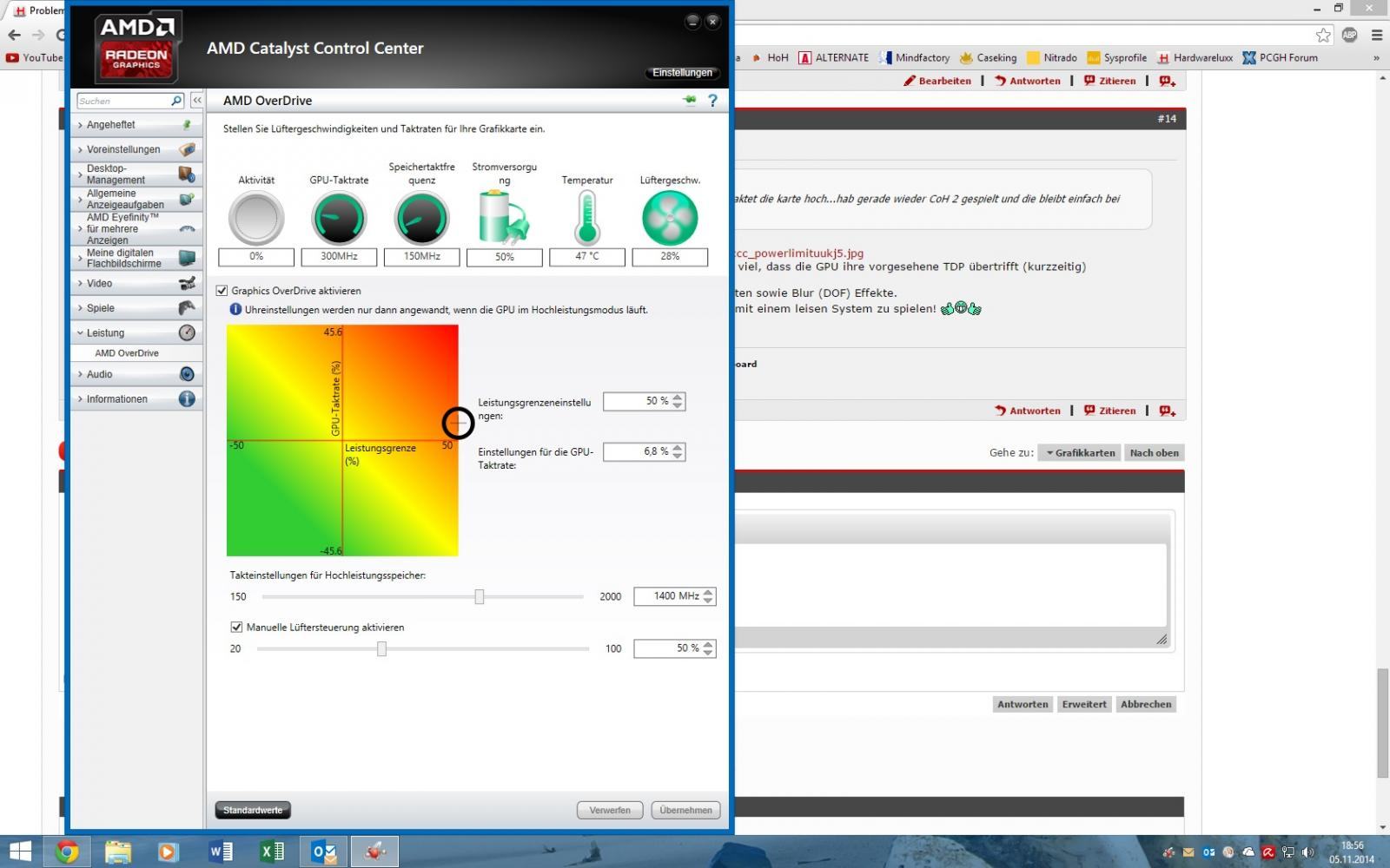

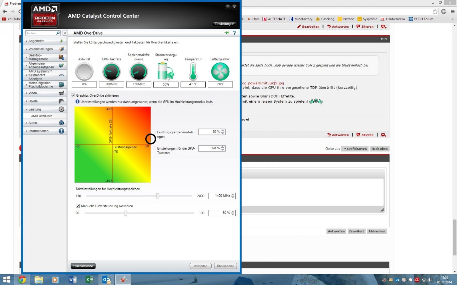

Hi, im Catalyst Control Center kannst du das Power Limit erhöhen: http://abload.de/img/ccc_powerlimituukj5.jpg

Warum zeigt er bei deinem Bild nur 28% Lüfter Geschwindigkeit an, obwohl du 50% fix (manuell) eingestellt hast?
