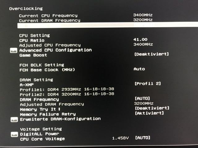

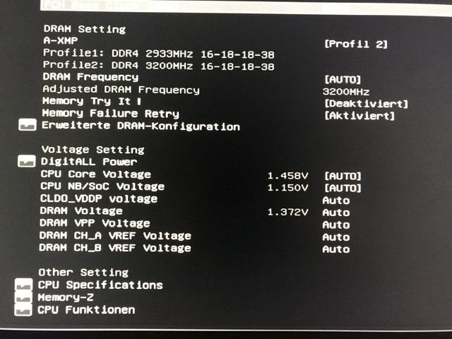

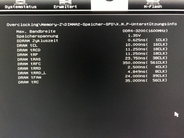

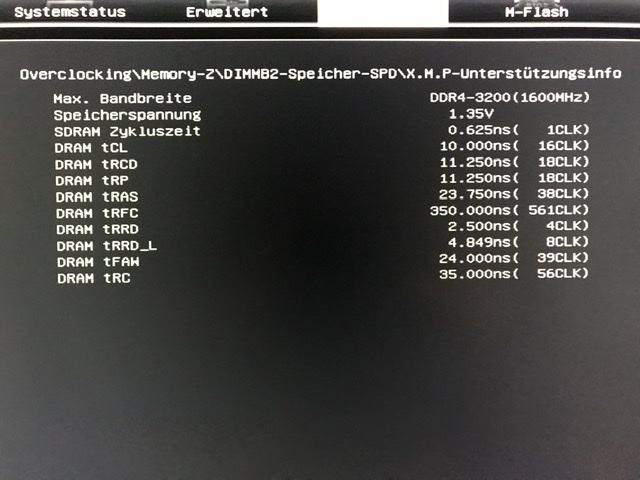

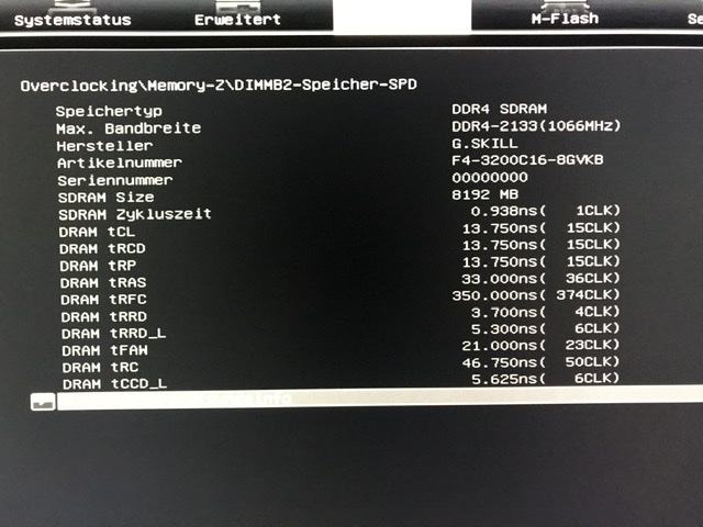

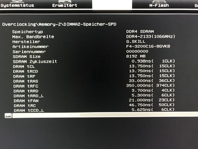

Hallo liebe Community,
mich habe erneut ein Problem.. irgendwie ständig im Moment :-) Ich habe ein RAM Upgrade durchgeführt und seitdem Probleme, den Speicher mit den angegebenen 3200 mhz laufen zu lassen.
Folgendes System betreibe ich:
Ryzen 2600
G.Skill Ripjaws 3200 MHZ 4x8GB
MSI pro Carbon AC
Vega 56
Sobald ich im BIOS das 3200er Profil Einstelle, hängt der PC in einer Bootschleife fest, bis er mich wieder ins BIOS wirft.
Habe ich eventuell die falschen Einstellungen gewählt? Würde mich über eine Hilfestellung freuen, danke euch.
Anbei sind die BIOS Screens.
LG

Deine CPU macht den Takt einfach nicht mit bei 32GB. Und 4 Dimms helfen da auch nicht. Stell XMP ein und taste dich von 2666MHz nach oben vor. Mehr kann ich dir auch nicht raten als ne Ryzen 3000 CPU. Die macht dann schonmal 3600 bei der Bestückung mit.
Ok, danke für die schnelle Antwort. Bisher habe ich tatsächlich immer nur neuen RAM mit gleichen MHZ upgegradet und es funktionierte immer tadellos. Werde mich mal rantasten.
Dann warst du noch nie am Controller Limit. Ryzen 1/2 ist da nicht so doll. Ist bei neuen Technologien immer so, dass man da etwas Versuchskaninchen spielt.
Grüße nochmal. Ich habe das Problem behoben indem ich den Ryzen nun auf Stock Settings laufen lasse. Nun sind 32 GB (4x8) auf 3200 MHZ stabil.
