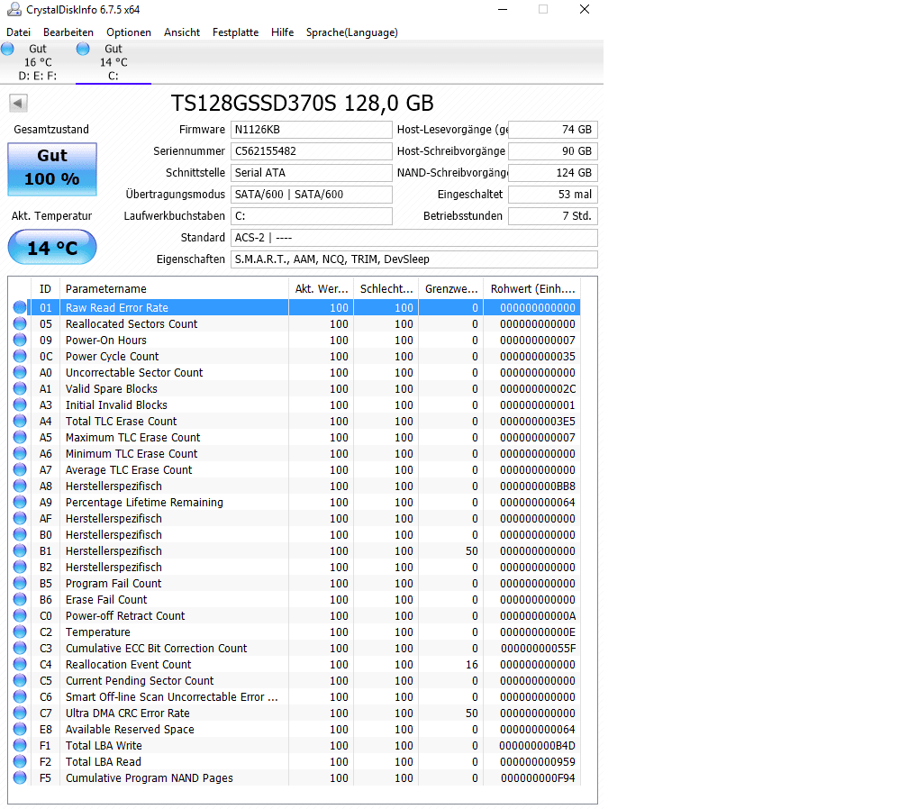

Poste doch bitte mal den Screenshot von CrystalDiskInfo (die Portable Standard Edition reicht und ist frei von Werbung, einfach auf den Link der Portable klicken, warten bis die zip Datein automatisch downgeloaded wird, die zip speichern und irgendwohin komplett entpacken, dann DiskInfo.exe dort starten), ziehe aber bitte das Fenster soweit auf, dass alle Attribute und auch die Rohwerte vollständig sichtbar sind.

Ich hoffe, das reicht so
Nimm mal ein neues SATA Kabel, bei C7 die Fehler sind nicht normal. wenn es mit einem neuen Kabel auch nicht geht, dann wechsle mal den Port. Wenn es da auch zu solchen Fehlern kommt, dann funktioniert die Kommunikation zwischen Controller und SSD nicht, was man durchaus als Inkompatibilität bezeichnen kann.
Hm, bei C7 entdecke ich keine Fehler :coffee:
Eventuell in der Zeile verrutscht?
Der Rohwert von C7 ist 0, es gibt keine Fehler und das Kabel hat kein Problem, ein Tausch ist also unnötig.
