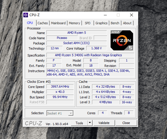

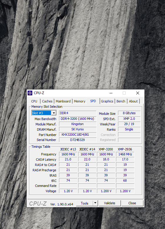

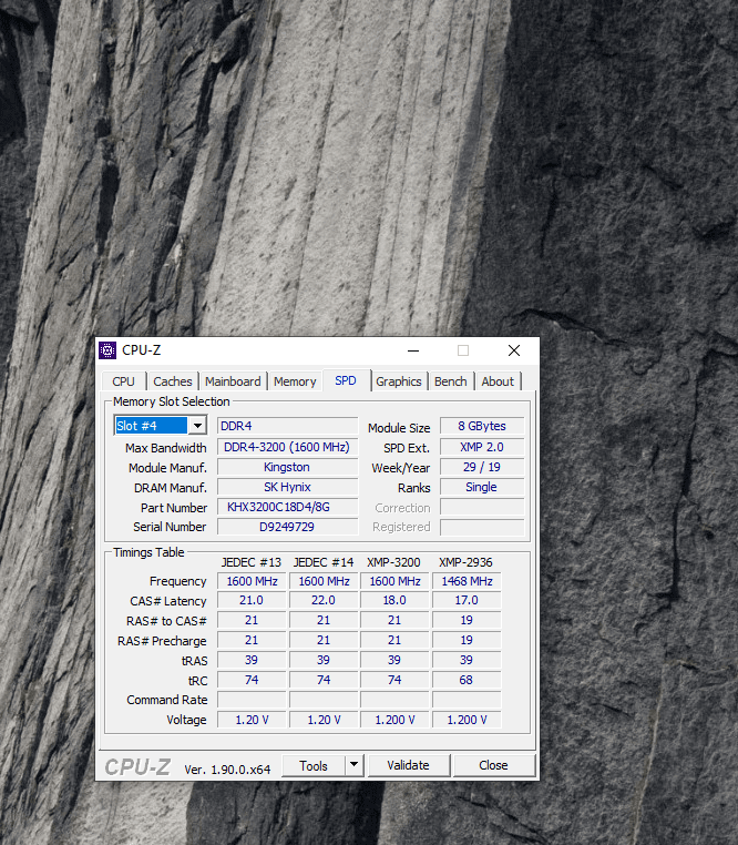

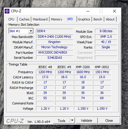

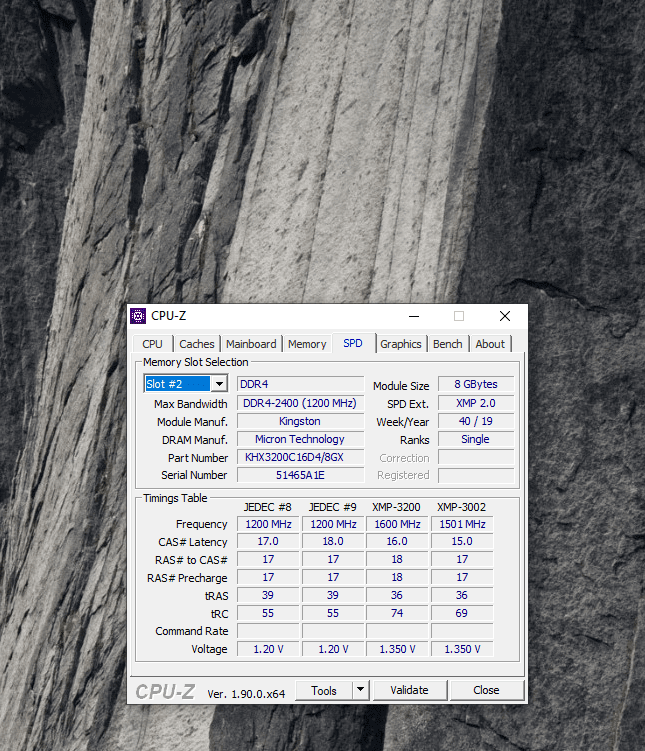

Falls du nicht weißt wo du siehst, was du für Speicher hast, kannst du das z.B. über CPU-Z unter SPD sehen. Da würde ich gerne 5 Instanzen sehen (einfach nochmal das Programm öffnen und andere Werte anzeigen lassen) mit je CPU, SPD (für Slot 1-4). Dann machst du ein Bildschirmfoto mit Windowstaste +Druck und stellst das Bild was du dann hast hier rein (meistens wird ein Ordner dafür unter Bilder angelegt, kann aber auch mit Dropbox gespeichert werden)

hallo hier hab scrennshot gemacht

Das sind halt schon ziemlich unterschiedliche Module und das ist besonders bei Vollbestückung nie gut.
Wenns dann auch noch nicht rund läuft mit der DRAM Frequency weiter runter gehen.
In DIMMA2 und DIMMB2 sollten da identische Module gesteckt sein und genau so in DIMMA1 und DIMMB1.

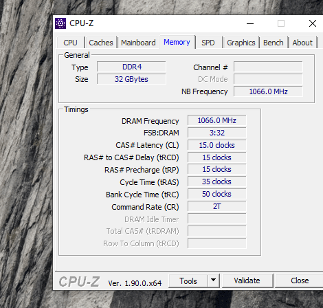

CPU-Z zeigt übrigens unter Memory => Channel einen dicken fetten Fehler, da muß single oder bei dir natürlich dual auftauchen und erst wenn das so ist, ist AFAIK alles OK.
Übrigens läuft dein RAM da aktuell natürlich mit 2132MHz stark untertaktet und doch nicht stabil.
Die DRAM Frequency, die CPU-Z unter Memory anzeigt muß man da immer mit 2 multiplizieren.
P.S.
Zudem sind da die RAM-Timings (alles was bei CPU-Z unter Memory nach FSB:DRAM kommt) viel zu scharf = zu gering vom Bios automatisch eingestellt worden!
Da mußt du dann schon im Bios selbst Hand anlegen und die auf die Werte, die dir von CPU-Z unter SPD bei den Hynix Modulen angezeigt werden erhöhen.
