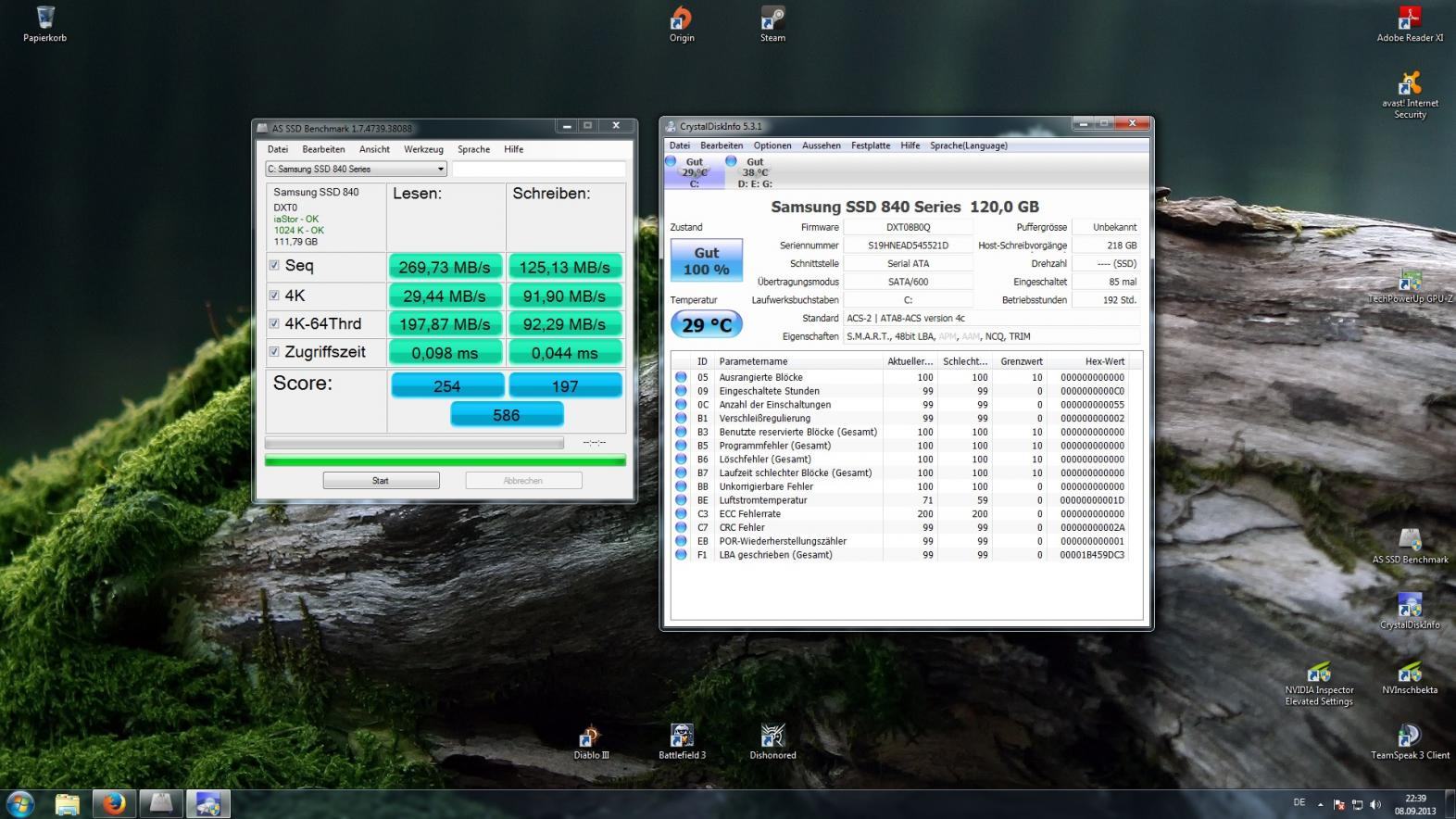

Edit: Eben hatte ich beim Einschalten kurz eine Nachricht auf dem Schirm: Bad Smart ... weiter konnte ich nicht lesen weil der Bootvorgang dann weiterging.

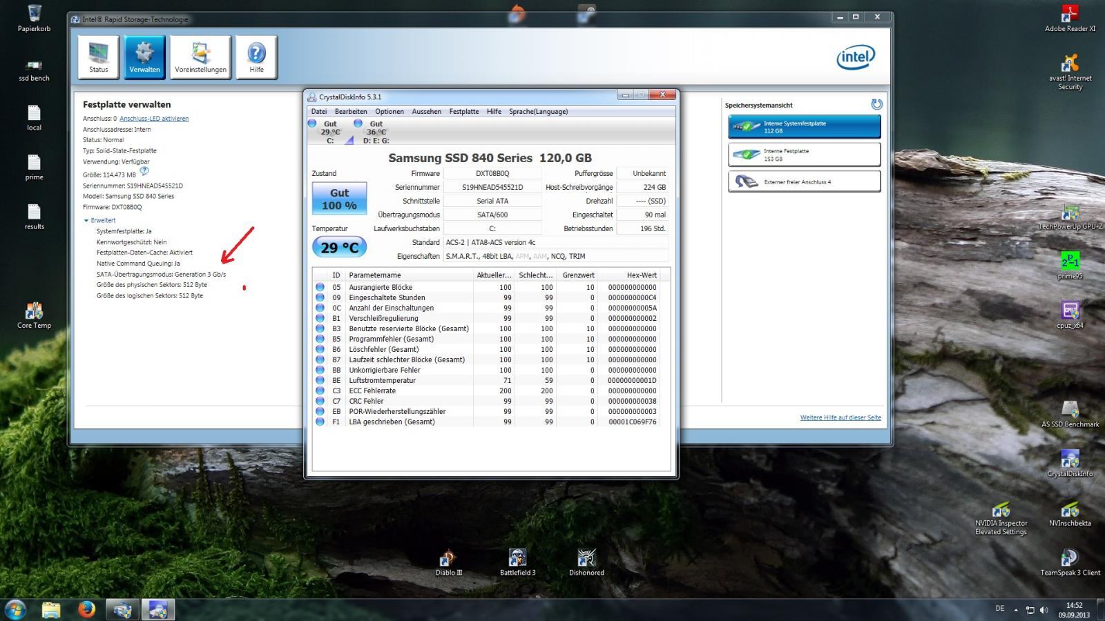

Auf welche Anzeige kann ich mich denn verlassen was angezeigt wird, das Inteltool oder Crystaldiskinfo ?
Da sind einige Ultra-DMA CRC Fehler und die kommen gewöhnlich vom SATA Kabel, denn das sind Fehler in der Kommunikation zwischen dem SATA Host Controller (also i.d.R. dem Chipsatz) und dem Controller auf der SSD. Da die Kabel das anfälligste Teil auf dem Weg sind, liegt es i.d.R. an denen und wenn die SSD nur mit 3Gb/s funktioniert, obwohl sie an einem 6Gb/s Port hängt, dann könnte das Kabel so schlecht sein, dass die beiden Controller keine 6Gb/s Verbindung aushandeln konnten. Für 6Gb/s braucht man schon ein besseres Kabel ohne jede Unterbrechung wie z.B. Einschubrahmen und die Unterschiede sieht man eben nicht mit dem blosen Auge, da geht es um elektronische Eigenschaften wie Dämpfung, Impedanz, Übersprechen, etc.
Prüfe das Kabel auf festen Sitzt und tausche es ggf. aus. Wenn mehr als nur ein Kabel zwischen der SSD und dem Mainboard steckt, dann schmeiss raus was da im Weg ist.

Den aktuellen Übertragungsmodus zeigt Dir das Tool zum Intel RST Treiber ab, der muss es ja auch wissen, denn der hat ja die Hand am Puls äähhh ich wollte sagen SATA Controller.
XGolDenX, Deine läuft an SATA 6Gb/s und die von Ragou nur an SATA 3Gb/s.

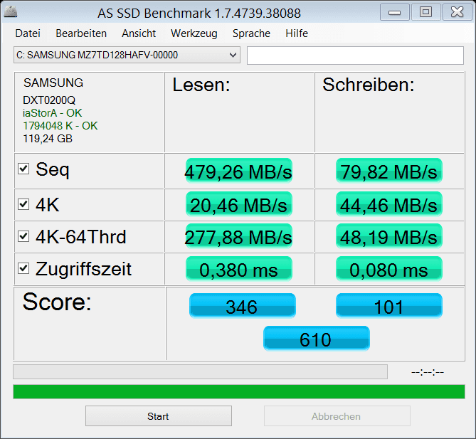

schaut euch die werte mal an....
840er oem mit kastrierter firmware im laptop.
schreibrate da kriegste das grausen (und die hängt defintiv am 6G ab Werk)
mit und ohne Intel Treiber (und wenn der RST drauf war zeigt der auch 6G an )
as-ssd-bench SAMSUNG MZ7TD128 16.09.2013 03-16-10.pngas-ssd-bench SAMSUNG MZ7TD128 16.09.2013 03-47-44.png
Das ist eine PM841 mit 128GB und TLC. Entweder ist das eine mSATA Version oder die FW nicht auf eine hohe Spitzenschreibrate sondern wohl mehr in Richtung konstanter Leistung ausgelegt. Wenn sie im Rechner schon verbaut ist, aber sonst sollte man von solche OEM Platten besser die Finger lassen.
