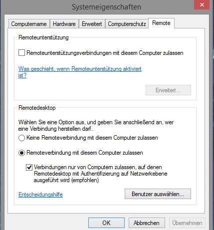

Wenn ich diesen Dialog aufrufe, sehe ich nur den oberen Teil (Remoteunterstützung) in dem das Kontrollkästchen aktiviert ist. Der untere Teil (Remotedesktop) ist auf beiden Rechnern leer. In diesem Bereich kann ich nichts auswählen. Fehlt hier eine Windows Komponente?
