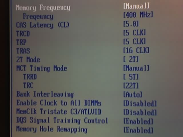

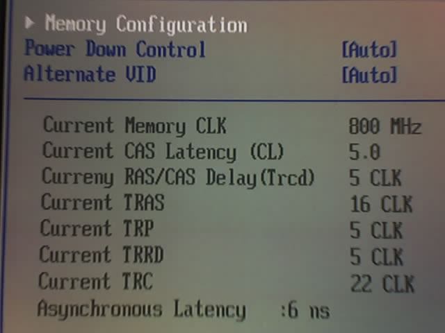

vielleicht hilft es ja, hier die bios settings als anhang, zwar momentan mit den A Data, aber bei den OCZ war das gleiche eingestellt, bis auf TRAS, der wert war bei den OCZ auf 18

P.S. Hab gerade erst deine Anhänge mit den BIOS Screens gesehen, schau mal in CPUZ wie der TRC-Wert dort programmiert ist bei deinen Reapern, der kommt mir mit 22 doch sehr niedrig vor für die PSC die da verbaut sind. Versuch mal den im EPP dort programmierten Wert zu übernehmen.
der trc passt, der soll laut epp auf 22 sein, ich glaub ich kann im bios auch gar nicht höher gehen. laut epp soll sogar 5-5-5-15 laufen...
ich wurde grade im ocz-forum nach dem tRFC wert gefragt, aber den kann ich nirgends finden, nicht mal mit memset wird mir ein solcher wert angegeben...
der screen is soooo gemein! ;)
hab mit memset versucht die Max Async Latency von 5ns auf 7ns zu setzten, hab aber keine chance, sofortiger freeze wenn windows startet...
