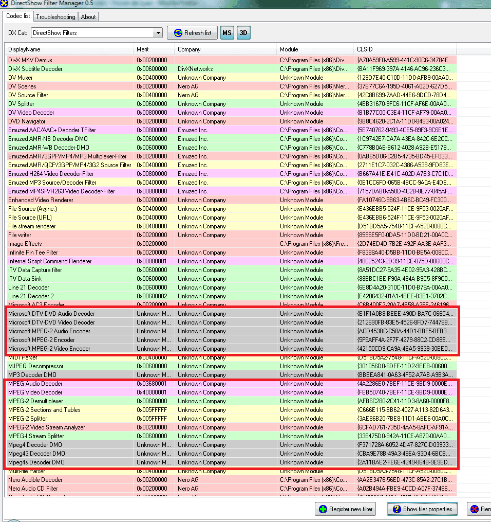

So, mir ist jetzt aufgefallen, das ein anderes Programm, auch nicht mehr ins MPEG2 Format konvertieren kann...
Dieses Proggi meldet immer: Codec could not be loaded ... Video Driver could not be initialized" , oder so ähnlich.
Ich hab gestern sehr viele Konvertierungsprogramme ausprobiert, und installiert und wieder deinstalliert.
Hab ich mir etz was kaputt gemacht? Kann ich irgendwie den Status des Windows MPEG2 codecs nachschauen?
okay danke für das programm, kann nur leider nicht viel mit anfangen...
es steht hinter den mpeg2 codec einträgen nur unkown company und unknown modul, was heisst das jetzt? Bild hab ich mal angehängt.
was mir jetzt aber noch aufgefallen ist, wenn ich mit Any Video Converter auswähle er soll als Container ne avi nehmen und als codec mpeg2 funktionierts.
Sobald ich aber als Profil MPEG2 auswähle kommt der Fehler.

ich weisse nicht, welche Codec Päcken Du schon installiert/desinstalliert hast.
ich habe noch nie ein Codec Pack installiert, bei mir unter Windows XP es ist der MPEG Video/Audio Decoder vom MS, der liegt unten system32\quartz.dll.
Du kannst mit dem Tool den unbenkannten MPEG Video/Audio Decoder deinstallieren und den von MS wiederinstallieren. Oder noch besser ist das System wiederherstellen.
Der Any Video Converter benutzt vielleicht einen anderen Decoder!
