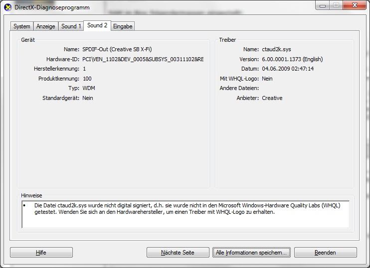

Hattest du unter Ausführen/DXDIAG im DirectX Diagnoseprogramm mal nachgeschaut ob es irgendwelche Konflikte gibt?

Haja sowas hab ich vermutet... --> Bild
Die Treiber sind die neuesten für Win7, allerdings eben nicht signiert wies ausschaut. Werd mich da mal umsehn...

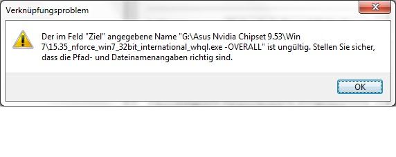

Chipsatz hab ich einfach nochma drüber installiert. Dass das nicht ideal ist ahnte ich schon :d ich werds mal nach der Anleitung machen.
Edit: Das mit der Verknüpfung hat nicht funktioniert.

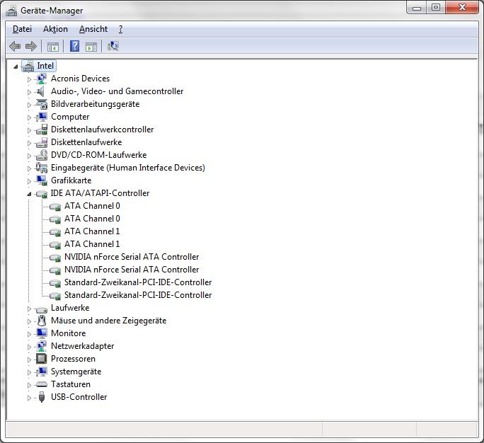

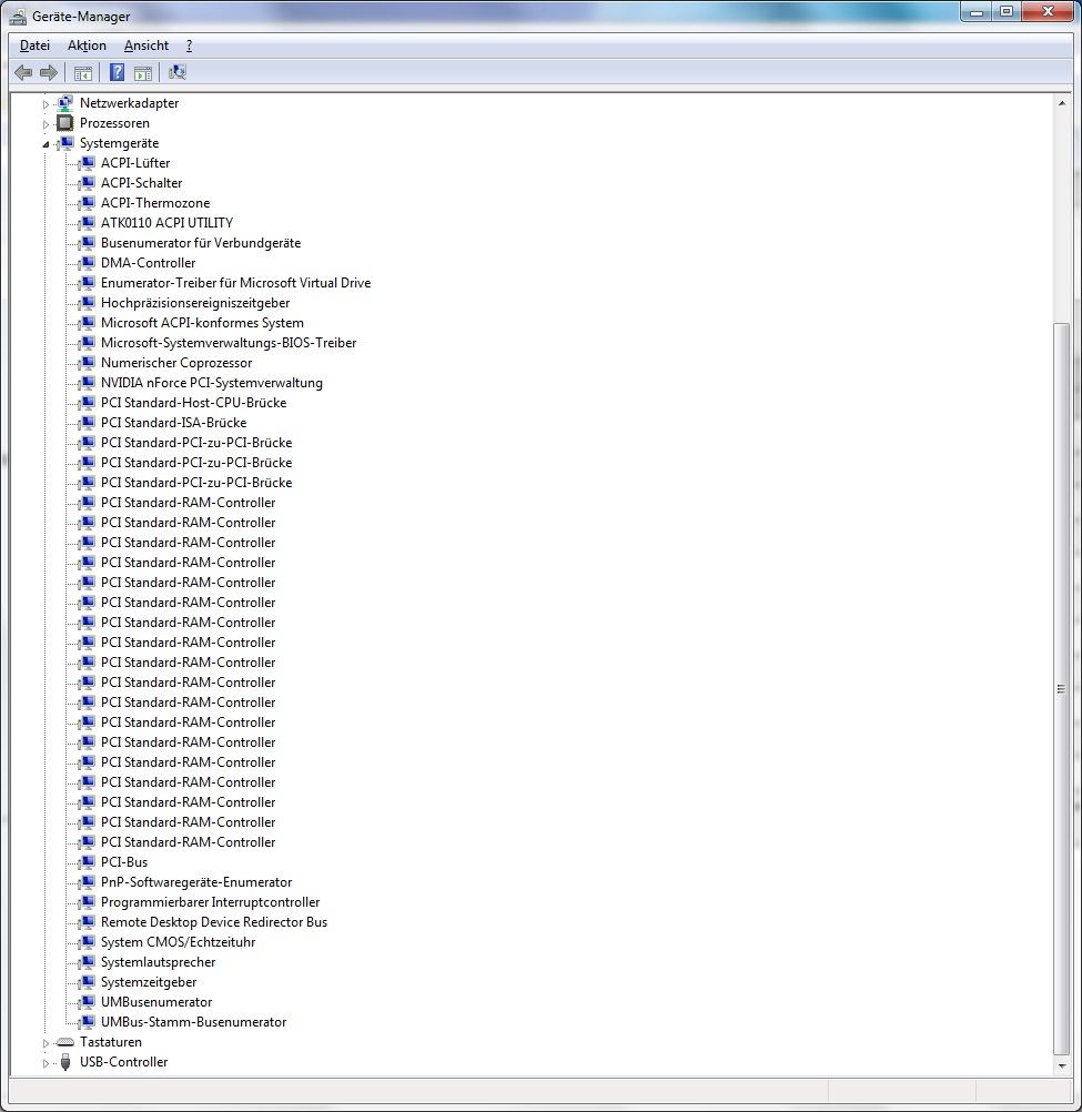

Und nun schau dir mal mein Gerätemanager an... :fresse:
Sieht irgendwie nicht so gesund aus.
Sonst steht da im Gerätemanager nichts von nForce. Nur die IDE Controller un LAN.
In Software ist kein Eintrag, da es ja nur Treiber sind.

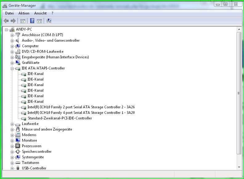

Das ist aber korrekt wie der IDE/SATA Controller angezeigt wird, nur die vielen RAMCONTROLLER machen mich stutzig:confused:
Krass nä? Bin da auch was erschrocken...
Also da muss wohl treibermässig was ziemlich faul sein.
