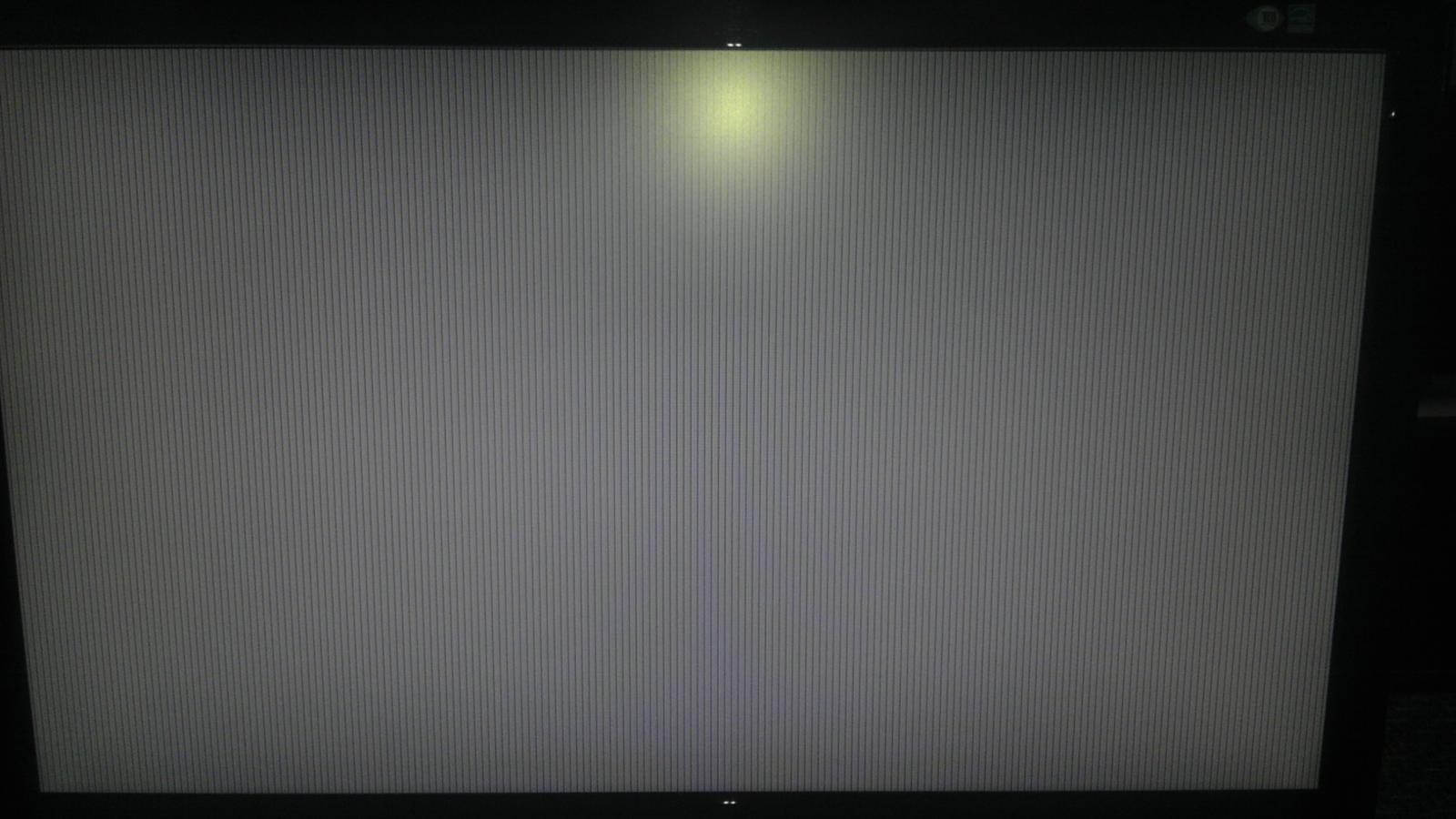

Diese Karte ist nun seit knapp einer Woche im PC und seit 3 Tagen habe ich damit Probleme im 2D Betrieb. Beim spielen gab es bis jetzt noch keine Probleme.
Aber wenn ich manchmal länger im Internet bin, oder mit Word arbeite und dann ein Fenster minimiere, kommt ab und zu dieses Bild und ich muss den Pc einmal reseten und danach funktioniert alles wieder..
Jemand schon mal dieses Problem gehabt oder eine Lösung?

Meine 1. 7950 Windforce ging nach ca 30min kaputt. Allerdings unter Last ( GW2) und ich hat das berühmte Schachbrett Muster.
Um ein Fehler im System aus zuschließen wurde ich wenn Alles nichts hilft das Sys mal komplett neu zu installieren.
Sollte der Fehler immer noch da sein, dann tippe ich auf GPU Problem.
So habe jetzt mal den 12.11Cap2 Beta Treiber installiert und seit dem auch keine Probleme mehr.
Nachtrag:
Treiber ist jetzt seit 2 Tagen drauf und läuft nun einwandfrei. :)
