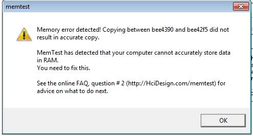

Weiter stürzt memTest nach ca. 30min ab, bzw. der PC schaltet sich ab, ohne neuzustarten. Hab das jetzt zweimal probiert, war leider nicht dabei sondern hab währenddessen abgespült, deswegen weis ich nicht ob Bluescreens kamen etc...

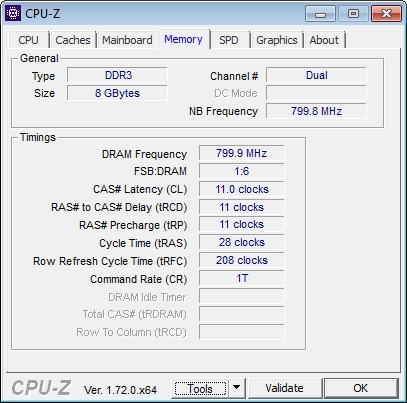

CPU-Z gibt folgende Werte an

Der RAM läuft mit der richtigen Frequenz, DDR = Double Data Rate (800*2).

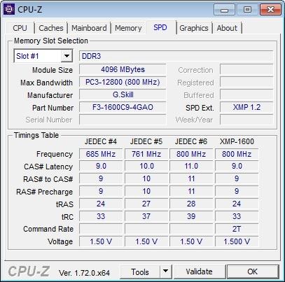

Stell die Command Rate mal auf 2T oder lade das XMP Profil ob dann Memtest läuft. Wenn nicht mal jedes Modul einzeln mit Memtest testen.
Danke für die Antwort, man bin ich ein n00b :).
So, Command Rate konnte ich nicht umstellen, komm nicht an die Einstellungen ran, egal was ich im Bios probiere. das XMP Profil habe ich geladen, läuft jetzt mit Cl 9. MemTest hat leider wieder einen Fehler gefunden.
Muss ich wohl oder übel beide Riegel einzeln testen.

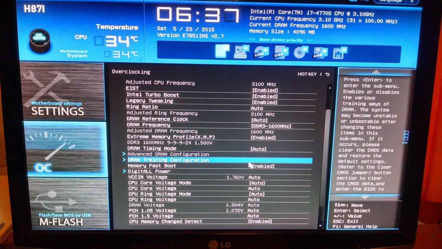

Eine Frage, ich schaffe es nicht an die Spannung des Speichers zu kommen, habt ihr eine Idee?
Hier die Bilder vom Bios.

Ne ja ist klar ;)

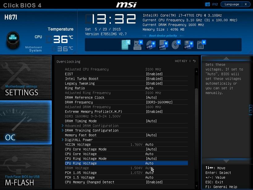

Ist nur grau hinterlegt und ich schaff es nicht Zugang zu der Option zu bekommen...
(sieht man auf dem Bild kaum)
DRAM Voltage = AUTO --> Einfach eine Zahl eingeben
Screenshots im UEFI kann man übrigens auch mit F12 auf USB speichern.
Ja oder mit den - + Tasten ändern :)
Danke für den F12 Hinweis ;). Dass Problem ist, ich kann weder mit Tastatur noch der Maus die Auswahl bei DRAM VOLTAGE beeinflussen. Nicht mit überschreiben oder +-. Ich kann da einfach nichts anklicken. Was muss ich einstellen um den Wert verändern zu können? Jemand eine Idee? Hab schon einiges ausprobiert... aber ohne erfolg.
Ist der Wert auch ausgegraut wenn das XMP nicht aktiviert ist?
Kannst du ganz oben im OC Menu von Simple auf Advanced Mode umstellen?
Hab es hinbekommen. Oben links steht "OC Genie". Das war an und deswegen hatte ich keinen Zugriff auf die DRAM Voltage. Jetzt steht's auf 1.545, höher gings nicht.

Wenn OC Genie aktiviert war, wurde die CPU vermutlich automatisch übertaktet, das kann auch die Ursache für deine BSODs gewesen sein.
