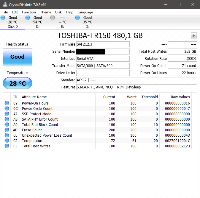

Hier noch ein Bild der Smart Werte.

Die SSD war definitiv nicht defekt lt. Smartwerten - hast Du aber eh mittlerweile den Beweis nachdem die neue SSD auch den gleichen Fehler verursacht. NT/ Spannungsversorgungskabel ist es lt. Smartwerten auch nicht. Da bleibt eigentlich (fast) nur mehr das MB übrig. Welche USB Geräte hast Du angeschlossen? Verwendest Du eine Stromsteckerleiste die Du stromlos schaltest? Sonst fällt mir eigentlich nur mehr die CMOS Batterie ein - da würdest Du aber alle BIOS Einstellungen verlieren.
