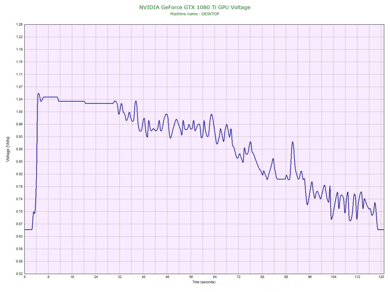

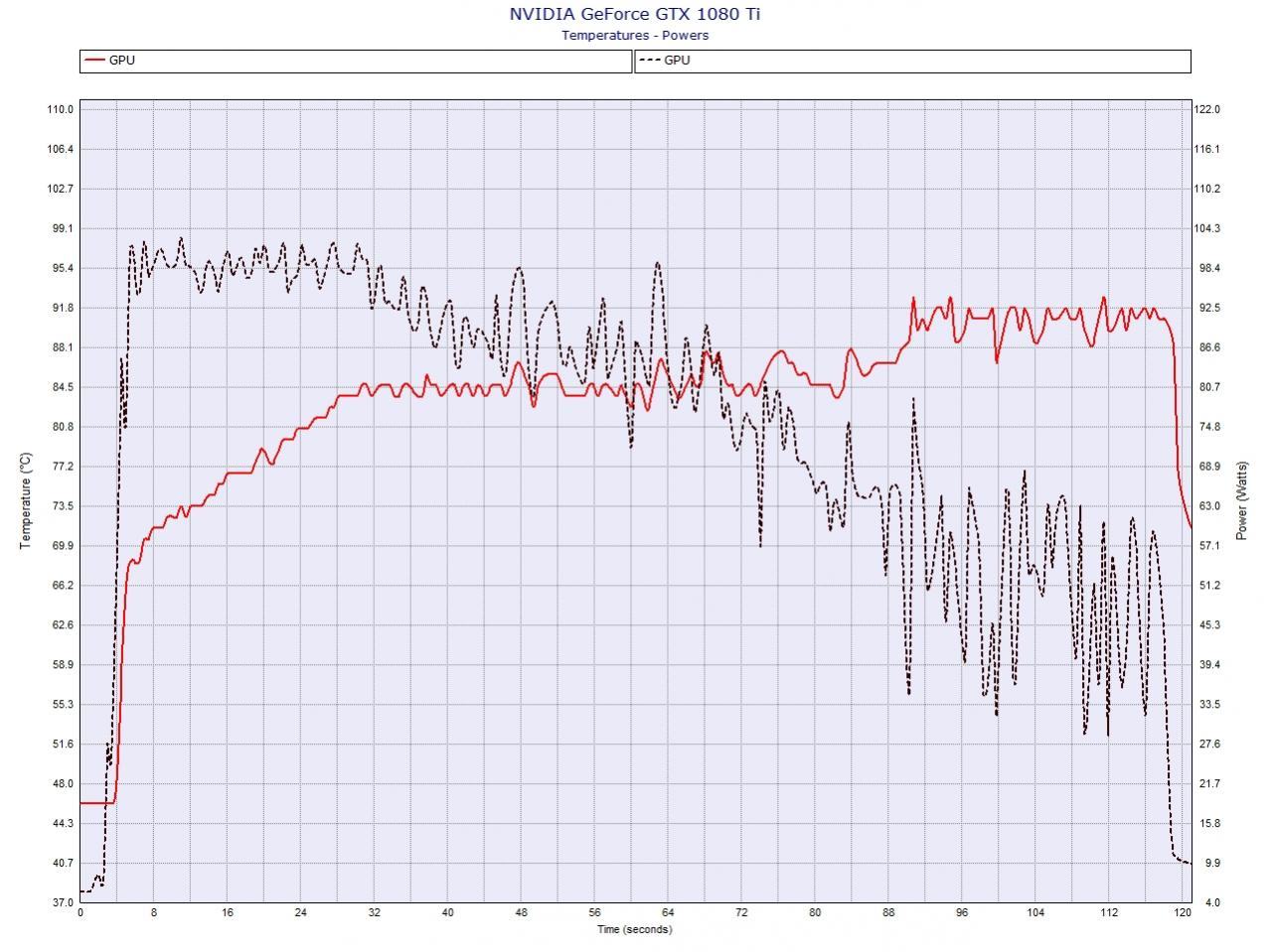

Hallo zusammen,
ich habe Probleme mit meiner neuen EVGA Grafikkarte. Diese ist nur wenige Tage alt und wurde in ein neues System eingebaut. Nach einer kurzen Spieldauer (ca. 1-2 min) heulen die Lüfter auf und mein Hardware Monitor meldet für die Grafikkarte um die 90° C. Die FPS gehen sehr schnell runter (BF1 liegt am Anfang bei ca. 100 FPS und reduziert sich auf 40-50 FPS nach 2 Minuten bei gleicher Szene). Ich werde leider nicht aus den Graphen schlau, die mein Hardware Monitor zeigt. Sobald ich ein Spiel starte (z.B. BF1) geht die GPU Clock auf knapp 2000 MHz, jedoch reduziert sich nach wenigen Sekunden langsam die verbrauchten Watt (siehe "Temperature-Power.jpg", Rot steht für die Temperatur, Schwarz für die Watts) und somit auch die Clock Speed, die wiederrum die FPS in den Keller zieht.
Stimmt da etwas nicht mit der Stromversorgung (die Grafikkarte verbraucht knapp 100 Watt bei Spielstart und geht von da aus herunter)? Oder hat die Grafikkarte ein Temperatur Problem?

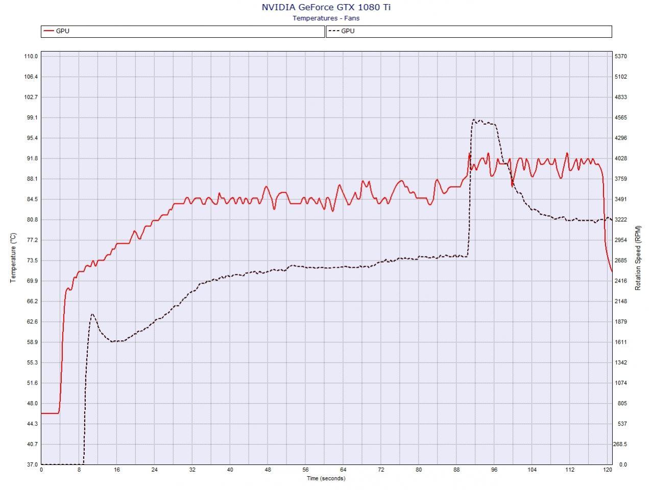

Die Karte taktet runter bei der temp.
Da sind die Leistungseinbusen normal.

Die Lüfter drehen bis ca. 4.500 U/Min (wusste gar nicht das die FTW 3 so schnell drehen kann)und dann diese Temps? :hmm: . Denke EVGA wird eine RMA vorschlagen (wenn nicht, würde ich diese beantragen), da mit der Karte zu 100% was nicht stimmt (es sei denn, du betreibst deinen PC in einer Sauna :fresse:)

Wenn die Karte kalt ist gibt sie mehr Gas und nimmt auch mehr Energie auf, wenn sie wärmer wird, regulieren sich die Werte je Belastungsphase und Auslastung nach vorgegebenen Limits ein.

Die Werte sind vollkommen in Ordnung, Zero Fan Modus halt, ab 55°C wir sie dann die Lüfter zuschalten und die Hysterese langsam hochregeln.
