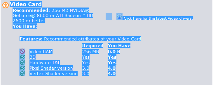

Was für eine Karte hast du dir denn jetzt gekauft?
Ansonsten, ohne die info was du gekauft hast, sieht es böse aus ;)
Treiber noch mal deinstallieren , neu starten ,neu installieren, schauen ob es geht.
