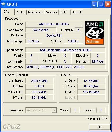

Mein problem an der sache ist, das mein fsb laut sandra auf 200 mhz is obwohl ich problemlos auf 400 fahren kann und der vcore mit der cpu zu niedrig sei, aber ich kann das ohne die option nicht ändern.

Was sagt denn CPU-Z zum FSB und zum Takt der CPU?

ich hab hier noch nen athlon 64 3000 den ich auch eingebaut habe. Bei beiden Prozessoren hatte ich nen fsb von 200 mhz, den ich auch nirgends ändern kann. Das Board hat keine Jumper dafür und im Bios gibts keine Option dafür.
Und bevor ich die testcpu da nehme nehme ich doch lieber die 3000er die dafür auch ohne fehler ist.
Hier ma nen screeni von cpuz

Die 200Mhz FSB sind doch richtig!
800MHz HT... 2GHz CPU Takt... stimmt doch alles, weiß gar nicht was du willst oO
Und ist doch egal was für ne Version (???) von der CPU es ist, wenn sie läuft, und das sollte sie doch wohl, ist ein 3200+ schneller als ein 3000+ logischerweise... naja aber das ist ja deine Sache :)

die cpu soll nen fsb von 400 mhz haben und keine 200 mhz,
bei nem kollege steht das er nen fsb von 166 hat und die hat er auch, warum steht dann bei mir 200 nich 400 ?
desweiteren sagt mir ja sisoft sandra das die cpu (der athlon 3000)untertaktet sei und ich den vcore hochdrehen soll. beim athlon 3200 sagt mir das nich.
ich kenn mich da nich so doll aus, von daher wollt ich mich gern erkundig machen.

Wie gesagt alle Werte bei dem CPU-Z Screenshot sind absolut richtig. Was willste denn noch hören?! Wäre es ein 32Bit Athlon XP 3000+/3200+ hätte er einen FSB von 400MHz. Es ist aber ein Athlon 64 3000+, der hat nunmal 200MHz FSB (HT 800MHz) und 2GHz Takt.
Wäre es eine Sockel 939 CPU hätte sie 1.8GHz und 1000MHz HT, ist es aber nicht, sondern eine 754er.
Es ist also alles korrekt so, wie es ist !!!
jepp 200 ist richtig
glaube kaum das das board oder die cpu 400 machen würden dann würde die cpu so nämlich mit 4ghz laufen!!

ich hab mich nur gewundert, weil ich vorher nen athlon xp hatte der nen fsb von 400 hatte, und ich konnte mir nich vorstellen das nen 64 nen fsb von 200 hat. Naja dann bin ich ja beruhigt :)
