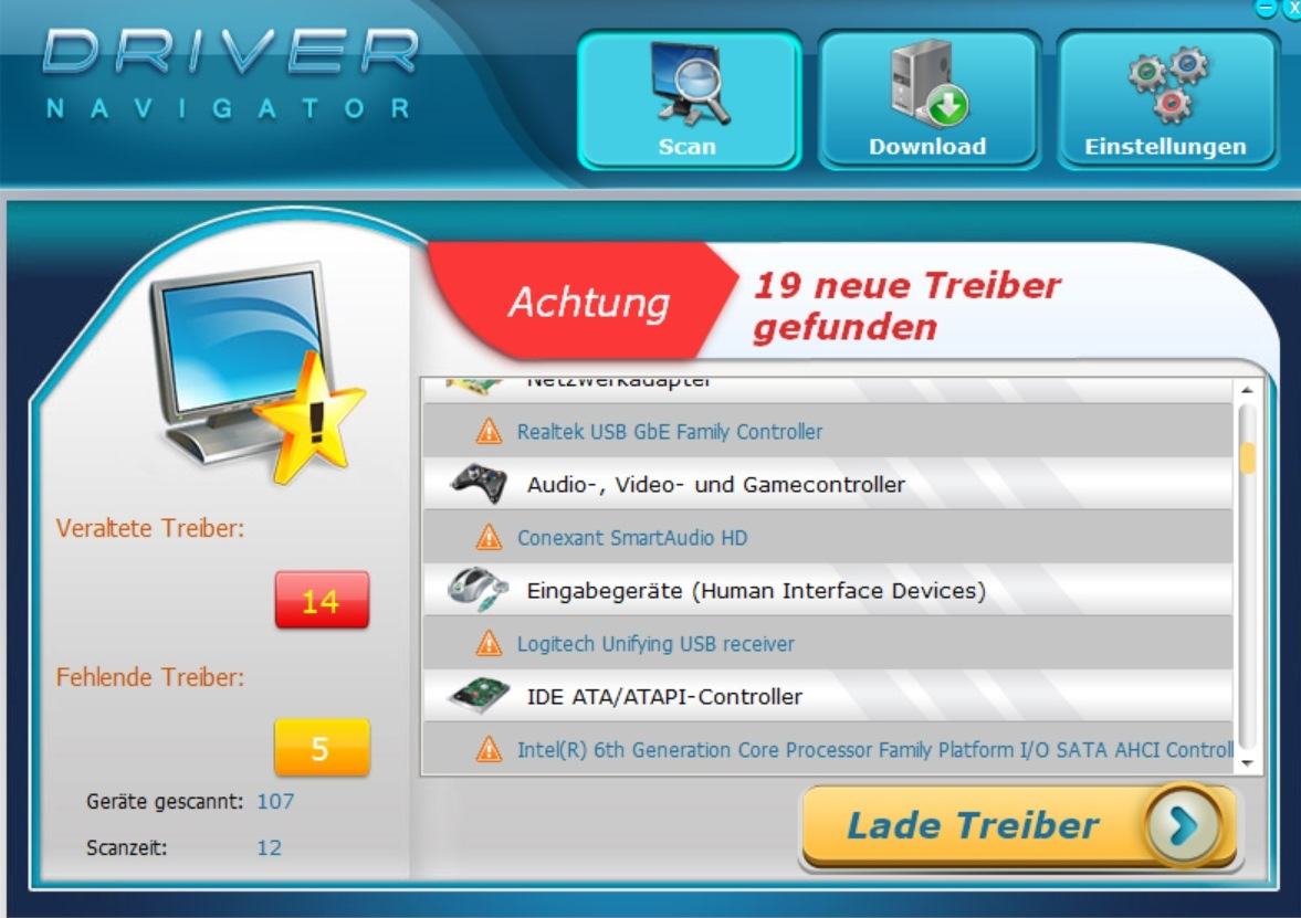

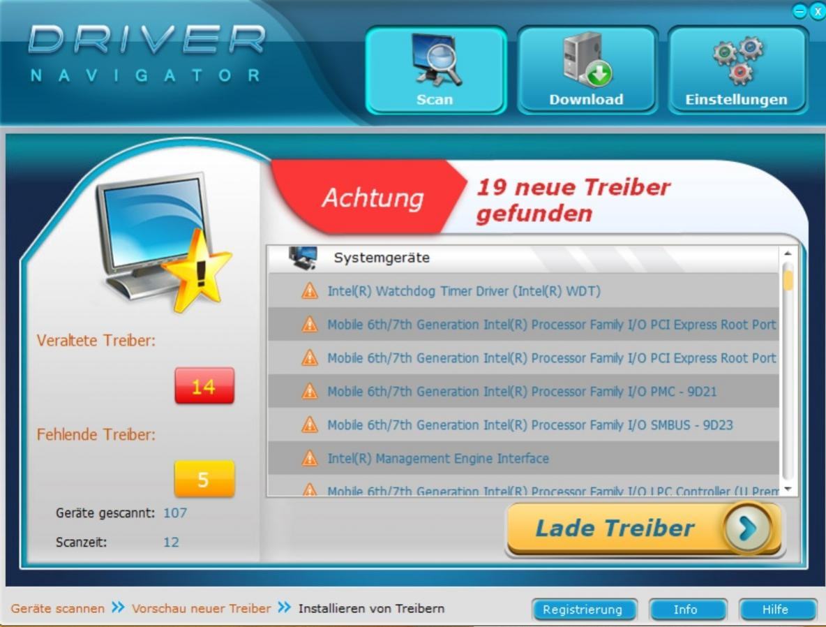

habe sogar das Tool "Driver Navigator" runtergeladen, glaube dazu muss man auch schon ziemlich am Ende sein, wenn man so ein Programm runter läd. Nun gut, angeblich weiß das Programm welche Treiber fehlen, aber 35€ ist es mir erstmal auch nicht wert, und so ganz vertrauen tue ich dem Prog auch nicht.

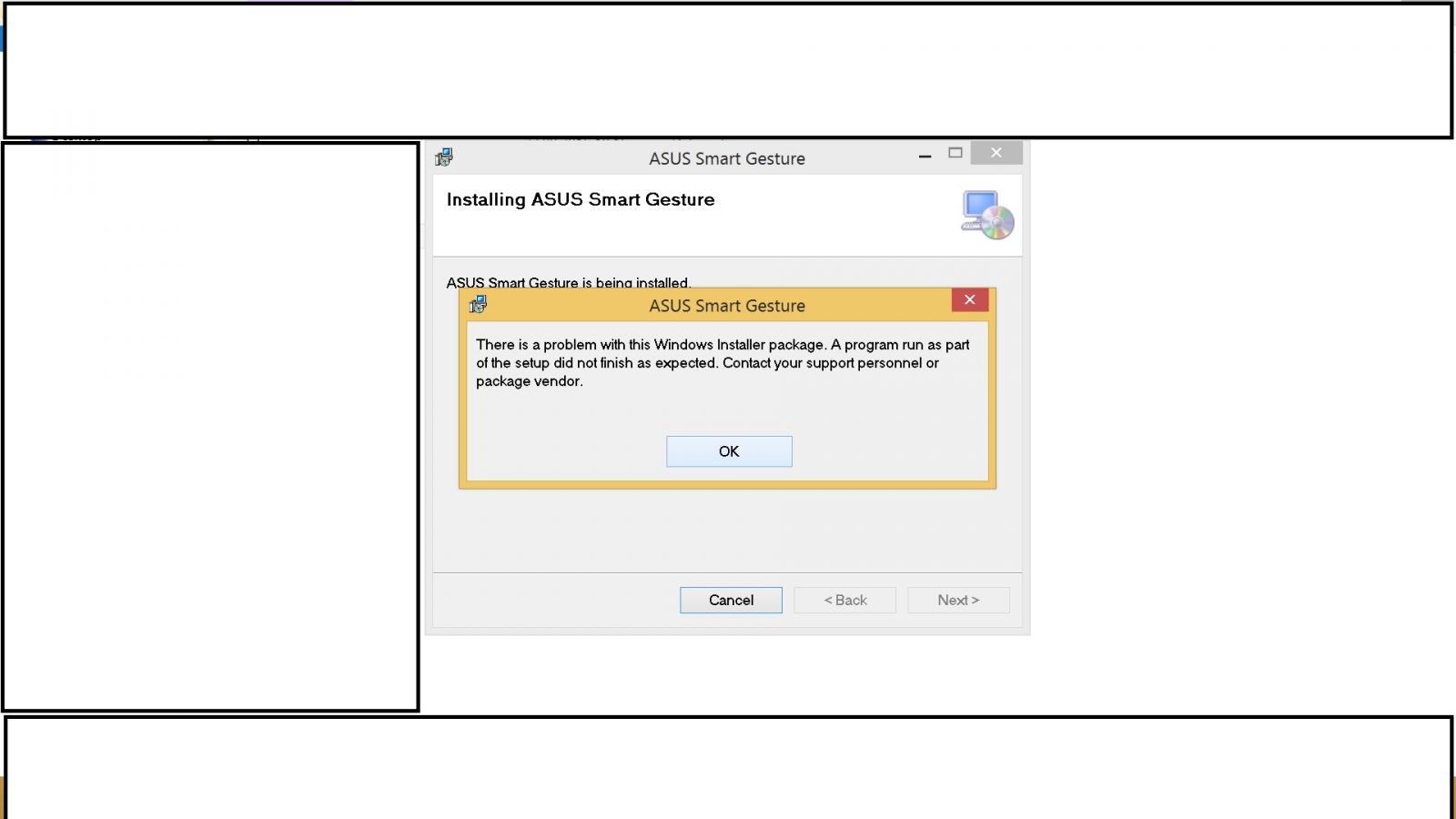

1) Touchpad funktioniert nicht - ASUS Smart Gesture - keine Installation möglich, folgender Fehler: "There is a problem with this Windows Installer package. Auch hier schon alles weitere versucht, was ich im Inet finden konnte, keine Chance!

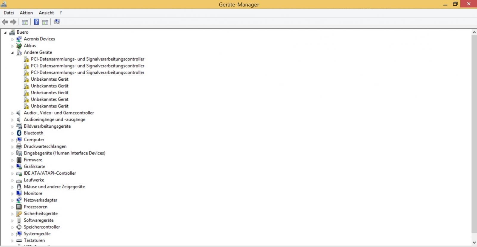

2) Dann sind im Gerätemanager noch andere ??? vorhanden?
Rest siehe Bilder, bin schon seid 3 Tagen an einer Lösung dran, aber finde nichts mehr.

Also wenn ich Smart Gesture installiere kommt folgendes:There is a problem with this Windows Installer package.

Ohne das ATK Package V1.0.0020 oder neuer vorher zu installieren läuft da AFAIK nix mit dem Smart Gesture (Touchpad Driver)!!!
Das Package habe ich bereits schon installiert gehabt, trotzdem kommt diese Meldung?!

Bin jetzt ein Schritt weiter gekommen, folgende Treiber fehlen wohl noch:
i2c HID Gerät
asus touchpad
intel serial IO i2c host controller 9d60
intel serial IO i2c host controller 9d61
i2c HID Gerät = Keine Ahnung was das ist?
SmartGesture - Fehlermeldung
There is a Problem with this windows installer - die Package ATK ist bereits installiert.
