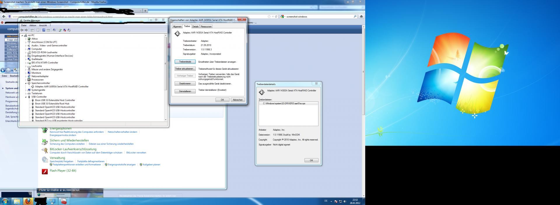

angefügt
versuche die treiber über den gerätemanager zu installieren und dann ändere mit ControllA beim neustrat die bootfunktion und richte das Array ein. Laß mal die 4te Platte weg.
cya
Da siehst du treiber die bei mir funktionieren
