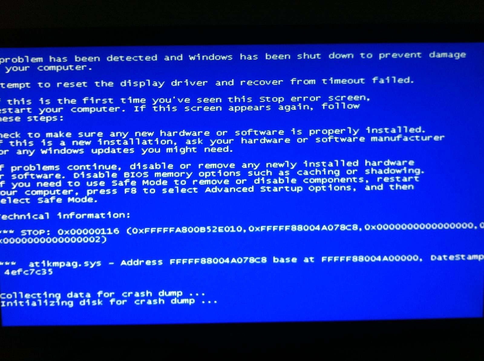

Hallo an alle.
Ich habe leider immer noch ein Problem. Aber es ist ein anderes und auch dieses mal ist es Wirklich ein Problem.
Es geht um meine 2 Grafikkarten und dessen Treibern. Ab und zu steht im Win7 Anzeigefehler, Treiber wurde wieder hergestellt, Das Bild friert kurz ein. Oder ich kriege Blue Screen. Ich habe den mal mit meinem Handy abgelichtet. Und zeige euch den.
Ich habe an Treibern getestet 11.12 / 12.1/ 12.3 / 12.4 und bei allen war es das selbe, wobei 12.4 am meisten und am häufigsten Fehler verursacht. Habe Nach dem Deinstallieren des Treibers immer auch die Teiberreste mit Driver Sweeper entfernt.
Habe schon viel gemacht und behalte immer die Probleme. Habe das seid ca. 2 Wochen. Kann mir wer helfen? Bin Total ratlos.
Soll ich Win7 neu aufsetzten oder gibts noch ne andere lösung?
Mfg Daniel

Ulps schon versucht zu deaktivieren in regedit wir haben im H7970 Thread merfach eine Anleitung da für gepostet.
Mit dem 12.4 hatte es es bei mir auch blaue geregnet nach dem Ulps deaktiviert war gab es kein problem mehr im CF zir Zeit nutze ich den 12.5 beta auch mit deaktiviertem ulps.
Such doch mal bei Google nach dem Stop Code. Es deutet auf ein Problem mit den Grafikkarte hin.
Einfach mal die Grafikkarte einzeln eine Weile testen.

Verwendest du irgend ein monitoring-tool?
Die 2. Karte geht ja in den standby bzw zerocore modus… kann sein das es da diesen blauen gibt wenn ein tool wie zb. Afterburner oder aida in dem mode auf die Karte zugreifen wollen.
Wie schon geschrieben verhindert das deaktivieren des ulps mode diesen Fehler. Wollte nur schreiben woran das liegt :wink:

116 ist bei Intel-Systemen zu wenig NB (Mainboard/Northbridge) Spannung.
Man soll bei Den Sandy CPU s keine kein Northbridge Funktionen mehr verändern können. Die sollen selbst in der CPU sein. Wurde mir gesagt.

Habe jetzt den 12.6Beta druf ULPS Deaktiviert alles Leuft tuti mich nervt das Zero sonst bei OC.

Habe Ulps eben aus gemacht.
Zur vor stand in Win Anzeigetreiber wurde wieder hergestellt. Usw... Ob das nun wieder kommt, da ich Ulps aus habe? Oder hat es damit nichts zu tun?
