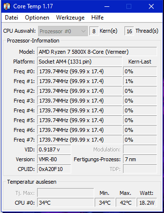

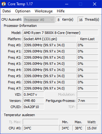

Ja, aber dann braucht der Prozessor wohl länger, bis er wieder unter Last hochtaktet. Jedenfalls habe ich diese Erfahrungen gemacht. Deswegen ist für mich das Pizza-Mod-V4-Profil die optimale Lösung. ;)
Hab das Profil mal wieder installiert, an der Taktung ändert sich nichts, 3400Mhz wie davor. Aber wie du schreibst reagiert es wohl bei Last schneller.
Interessanterweise bleibt der Schieberegler erhalten.

Was sagt HWINFO64 dazu? Hast du das Profil auch aktiviert?
