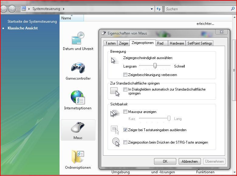

Hi,
das mit dem springenden Mauszeiger ist ein bekanntes Problem mit einer Windowsfunktion > "Zeigerbeschleunigung verbessern" oder " Enhance Pointer Precision" im Englischen. Einfach den Haken raus und sollte gut sein, siehe Anhang. Das Prob ist auf der Logitech Seite im Troubleshooting beschrieben ( zwar für XP aber egal, denke ich).
Mit dem Scrollproblem kann ich dir leider nicht helfen ausser das vielleicht auch hier das oben Beschriebene was bringen könnte. Ich habe hier eine MX1000, MX Revolution und G5, bei keiner gibt es ein Scrollproblem auf meinem Ultimate x64 mit Setpoint 3.3.
