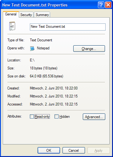

Unter XP kannst du keine größere Cluster Size als 4kb benutzen, Punkt-Aus ;)
Sorry, das stimmt einfach nicht und das ist auch leicht nachzuprüfen, dass man unter XP/NTFS 64k Cluster benutzen kann.
