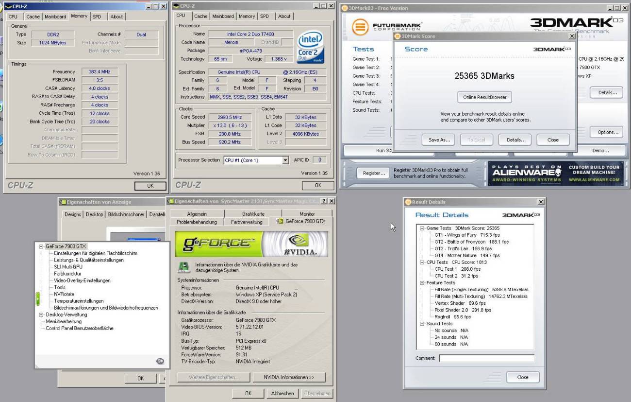

Ich habe mit meiner neuen Graka Probleme, die ich nicht gelöst bekomme:
GFX: Club3D 7900GTX

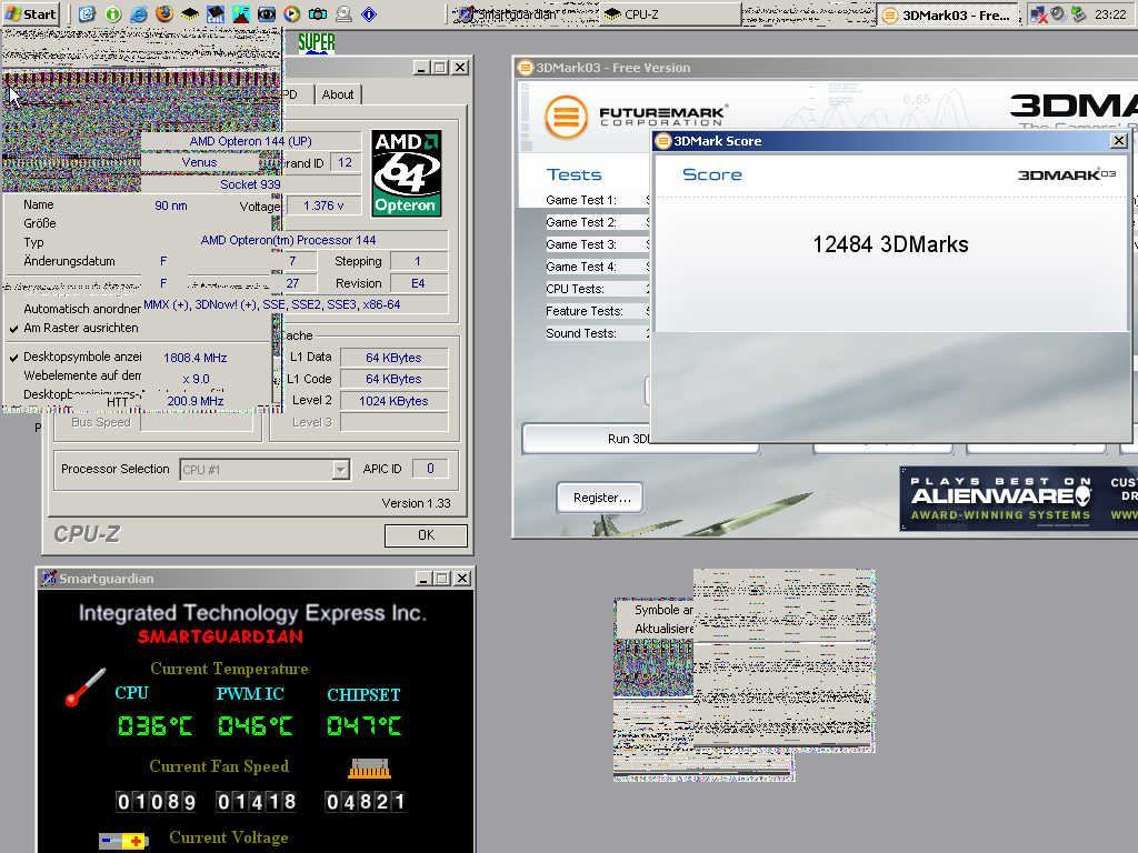

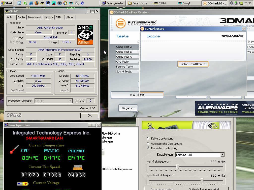

Zum testen wollte ich die Graka natürlich erst mal mit 3DMarks durchchecken, ob alles iO ist. Aber lediglich beim 05er gehts es. Die Benchmarks an sich laufen ohne Probs durch, aber beim zurückschalten in den 2D-Bereich hängt sich das System halb auf (siehe Bilder) und bringt Grafikfehler.

Das Problem sind ja nicht die Benchmarks an sich, die laufen durch, der Rechner hängt sich halb auf, an arbeiten damit ist nicht zu denken, wenn es wieder ins 2D geht, da hilft nur Neustart...:(
Wie ich mir schon gedacht habe, ist es nicht nur ein Problem von den 3DMarks...
Ich habe nun mal FEAR-Demo gezockt, das gleiche Problem, das der Rechner nach der Rücker in´s 2D extrem instabil ist.
Außerdem habe ich das A64-Systemm komplett neu aufgesetzt, mit folgender Config:
GPU-Treiber: 84.21
DX: 9.0c April
Forceware: 6.70
System nicht OCed, gleichen Probleme...
