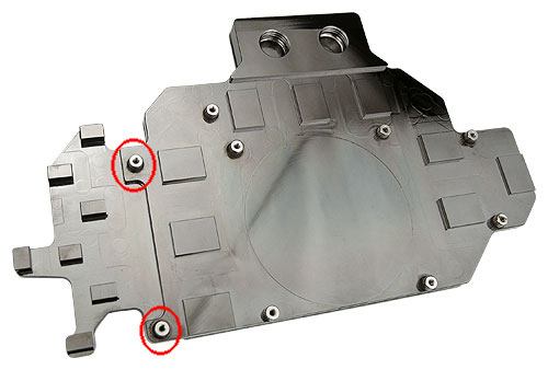

hm wären das bei mir die in dem bild farbig umrandete Abstandshalter ?
hm aber die 280er haben ja noch ne Backplate dabei, laufe ich da nicht gefahr dass die Rams weniger Kontakt haben *grübel* `?
