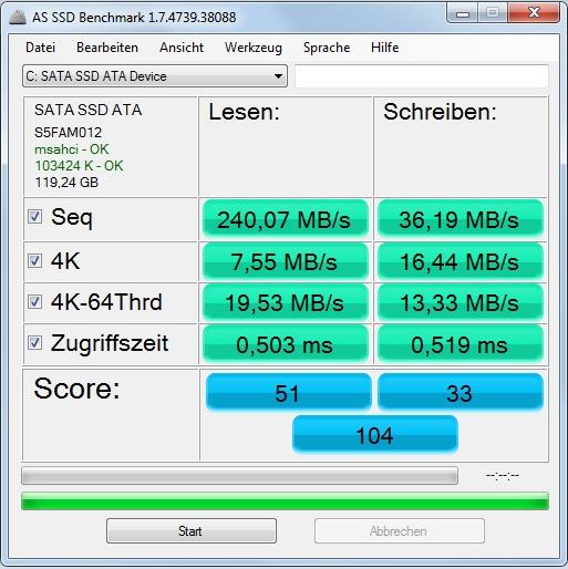

Ich habe derzeit ein Problem, bei dem ich einfach nicht auf die Lösung komme. Ich hatte ein ITX System zusammengebaut und musste immer wieder feststellen, dass das System extrem langsam ist, obwohl der Rechner eigentlich nur fürs Surfen genutzt wurde. Ein Benchmark mit HD Tune zeigte, dass die Transferrate alle paar Sekunden auf 0,1 MB/s völlig einbricht. Ich habe daraufhin die SSD ausgebaut und an einen anderen Rechner angeschlossen: top Werte, alles stabil. Also dachte ich, es könne an dem Controller liegen und habe das recht langsame MSI E350 Board gegen ein ASUS H81I-Plus mit Core i3 getauscht. Leider blieb das Problem auch nach einer Neuinstallation des Systems bestehen: die Werte brachen immer wieder ein, der PC legte Denkpausen ein.
System ursprünglich:
MSI E350
2x2 GB DDR3
Verbatim SSD
Antec Netzteil (150W)
System jetzt:
ASUS H81I-Plus
Core i3 4330
2x2 GB DDR3
Verbatim SSD
Was ich versucht habe:
- Board gewechselt
- Netzteil. Ich habe die SSD mit Strom eines anderen Netzteils gefüttert, ohne Erfolg.
- Kabel. Sata Kabel getauscht, ohne Erfolg.
- Mal das System auf einer HDD installieren (nicht clonen).
Das Phänomen, welches mir Kopfschmerzen bereitet: Beide Festplatten sind im System installiert.
Boote ich von der SSD und mache einen Benchmark, brechen die Werte der SSD ein und die der zusätzlichen HDD sind stabil:
Boote ich von der HDD und mache einen Benchmark, brechen die Werte der HDD ein und die der zusätzlichen SSD sind stabil:
Grundsätzlich sind mir die Werte des Benchmarks völlig egal. Das Problem ist halt, dass ein flüssiges Arbeiten nicht möglich ist und ich schnalle nicht, weshalb. Habt ihr nen Tipp?
