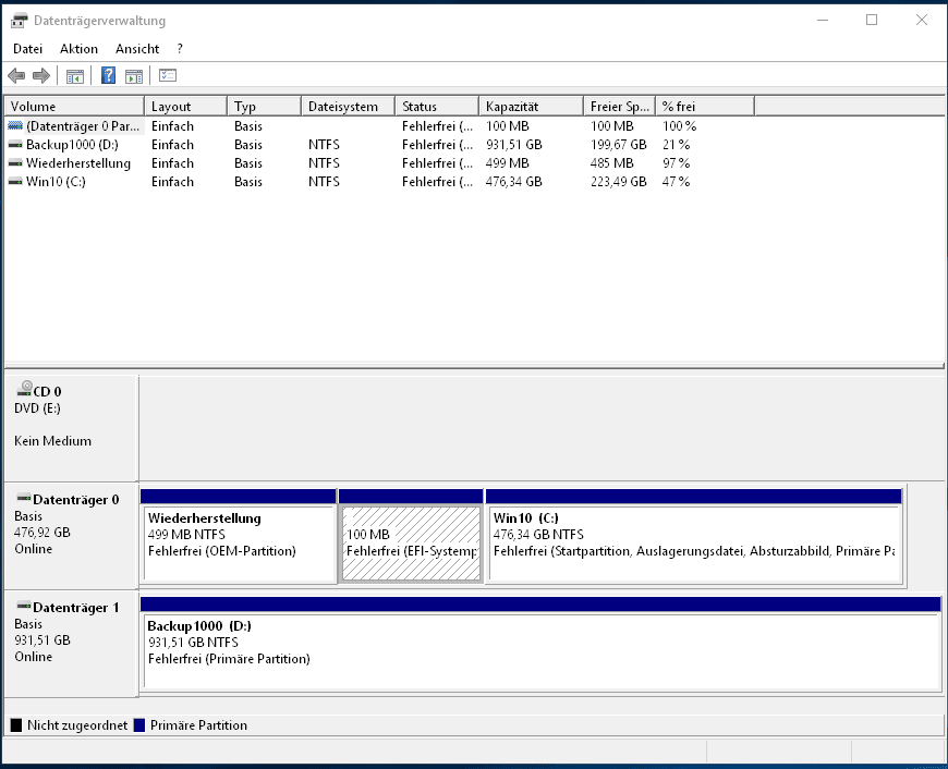

Mach mal einen Screen von der Datenträgerverwaltung.

Systeminfo-klicken da würde stehen was ich so hab.Festplatten Detail:
Samsung SSD 860 PRO 512GB
WD Blue WD10EZRX 1 TB

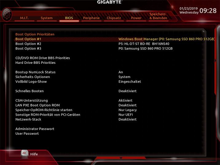

BIOS: siehe Screnshot
Wegen Neuinstallation war noch der der Haken bei automatisch Neustart duchführen bei Starten und wiederherstellen.

Ich kenne zwar nicht jedes Bios und jede Einstellung
Aber,
CSM (Unterstützung) ist doch Legacy Modus oder?

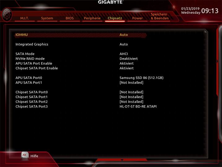

Mir ist außerdem aufgefallen das du deine Boot SSD über die ASATA Ports laufen lässt...
Bitte die SSD in den Port 0 des SATA (rechts unten die Ports die nach oben offen sind, ist Port 0 der der rechts liegt) einstecken. Genauso mit dem Wechselrahmen.
(Laut Handbuch Seite 14)
Danach im BIOS bitte den ASATA Controller ausstellen!
Und dann testen...

Zu ASATA Ports: nehme ich einen normalen Port so kann ich die HDD nicht sicher entfernen.Hab ich schon alles durchprobiert.
