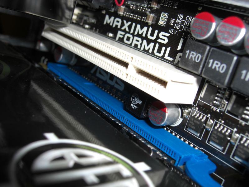

Ich habe es nun mit 4 Mainboards getestet:
-EVGA 780i
-MSI P35-NEO F
-GA-P35-S3G
Und jetzt mit einem Nagelneuem Asus Maximus II Formula, habe alles Installiert (Auch geerdet) wie immer, sonst hatte ich vor diesem problem keine.. ist auch nicht das erste mal das ich einen PC zusammenbaue.
So nun zur sache, wie bei den Anderen Mainboards Piepst das Mainboard nicht, Was nicht normal ist (Sonst piepst es einmal, und das Bios ist da). Also kein Piepsen und kein Bios Screen. Ich habe es jetzt mit NEUEN Komponenten getestet (QX9770). Ich habe wiegesagt alles Richtig gemacht, und nix Vergessen anzuschließen, habe mich ja auch geerdet.
Könnt ihr mir da Helfen? Vielleicht hab ich ja was dummes übersehen. (Wie geht das eig. mit dem Bios Reset (Das Board hat es ja hinten dran) aber wie funzt das? muss der PC aus sein? wie lange drücken?
MfG.

€²: Wie ihr unten seht, ist alles richtig drinne!
