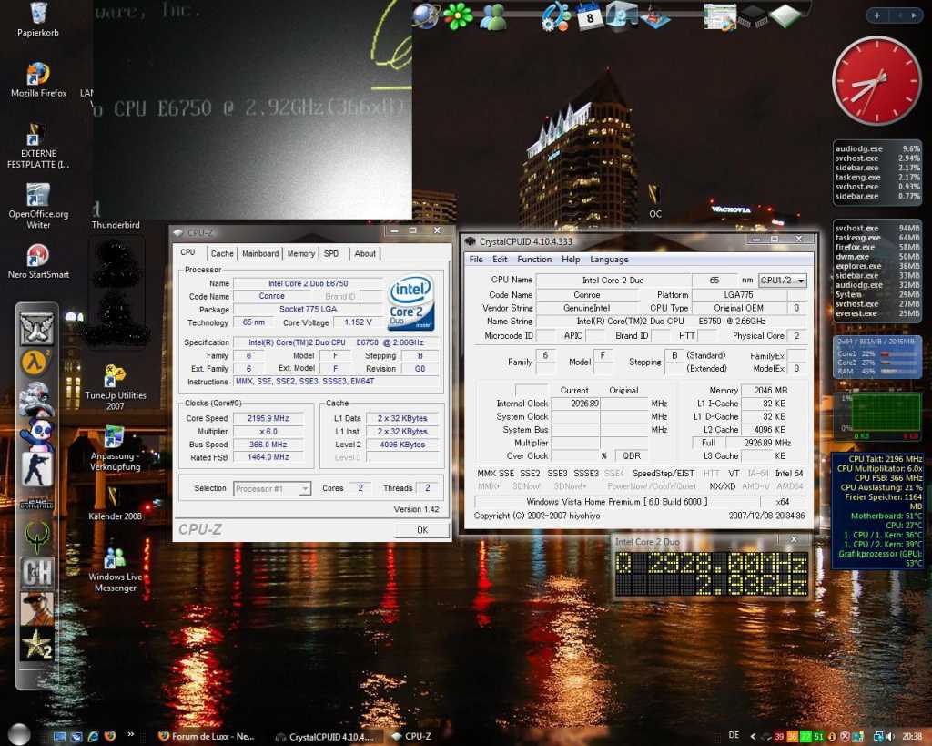

Ich habe ein Problem mit meinem Rechner!
So gut wie jedes CPU Ausleseprogramm (Everest, CPU-Z, MBM) liefern falsche Taktraten.
Mein Sys wurde unter XP auf ca 3ghz (e6759 normal 2,6) ohne Probleme übertaktet. Temps alle unter 50°C gewesen. Dann habe ich VISTA 64bit drauf und Everest und CPU-Z wieder Installiert und eins von beiden gestartet. ALLE sagen, dass ich einen C2D e6750 @ Multi: 6x und FSB: 366 und daraus forgerdem Takt 2196Mhz habe! Dabei stimmt das garnich... weil beim Starten sagt das MB auch 8x366=2926.89. Dieser Wert wird vom Programm CRYSTAL CPUID bestätigt. (s. Grafik)
Edit: Orthos bestätigt auch die Taktrate!!!!
Was is da schiefgelaufen???
grüße ©©©©

EIST ist das - also das Runtertakten zwecks Strom sparen. Laste mal die CPU voll aus - dann sollten alle Progs das richtige anzeigen. Du kannst EIST auch deaktivieren im BIOS - ist aber nicht sinnvoll weil Stromverbrauch und Wärme nur unsinnig größer werden.
Aber warum lesen dann andere Progs gleichzeitig die richtige Taktrate aus???
Ist doch egal, die Programme zeigen meistens nur Müll an. Das ist mal Fakt. Da kann man sich nicht drauf verlassen. Wir müssen alle damit leben.
Mein System läuft auch stabil mit einer +12V Spannung von 2.11V laut Speedfan. :fresse:
Hängt von der Programmierung ab. Man kann auch den FSB-Takt messen und mit dem Standard-Multiplikator multiplizieren.

ja merci jni stimmt
hab crysis gespielt und wo ich es beendet habe hab ich grad noch gesehen wie es umgeschaltet hat...
