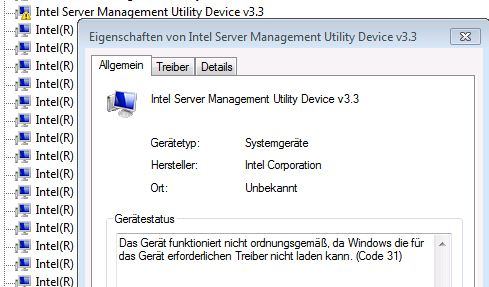

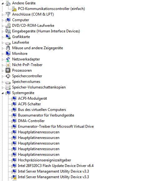

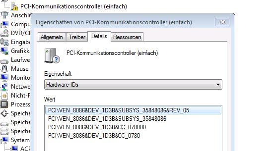

Ich habe ein S2600CP4 und leider ein kleines Problem unter W2K8R2.
Ich bekomme einfach zwei Treiber nicht sauber installiert (bei mir war keine CD dabei - frag' nicht...) und damit funktioniert die Intel Active System Console nicht, welche ich jedoch auch gerne zum fliegen bekommen würde.
Hast du hier einen Tip für mich?

Die CD ist ein ISO-Download (Intel® Deployment Assistant iso image file for S2600 series platforms). Da ist Intel allerdings ein Fehler unterlaufen - man bekommt ne CD für ein falsches Board :(
Ich hab bei mir probeweise W7 installiert - da gingen die Treiber (NIC und Grafik) auch nicht. Ich hab die dann von der Supermicro CD genommen - das geht. Versuch doch, die Treiber von SM downzuloaden.
