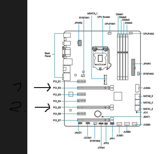

In welchen Slots hast du die beiden Karten ?
bild hängt an :)
