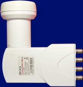

Reichelt hat folgendes im Angebot...für nur 14,90Euro??????
Quadro-LNB zum Betrieb am 4 fach Multischalter
Eingangsfrequenz: 10,70 - 12,75 GHz
Lokale Oszillatorfrequenz (LOF): 9,75 / 10,60 GHz
Rauschmass: 0,2 dB typ
Polarisations-Entkopplung: 25 dB
Verstärkung: 56 dB
Feeddurchmesser: 40 mm
Umschaltung Band: 0 / 22 kHz
Spannungsversorgung: 9 - 20 V
Stromaufnahme: 190 mA typ
Gehäusefarbe: weiss
Bild siehe Anhang.
Wäre das jetzt das was ich brauche? Und wieso ist das Teil so günstig? Bei unserem Händler (der der Vater meiner Ex Freundin ist und mich garantiert nicht ausschmiert) kostet sowas 65Euro (für mich)...
Nein, denn für den vor Dir genannten brauchst Du einen Multiswitch mit VIER Eingängen (nicht Ausgängen), deswegen der Hinweis bei der Arktikelbeschreibung "4-fach Multiswitch.
