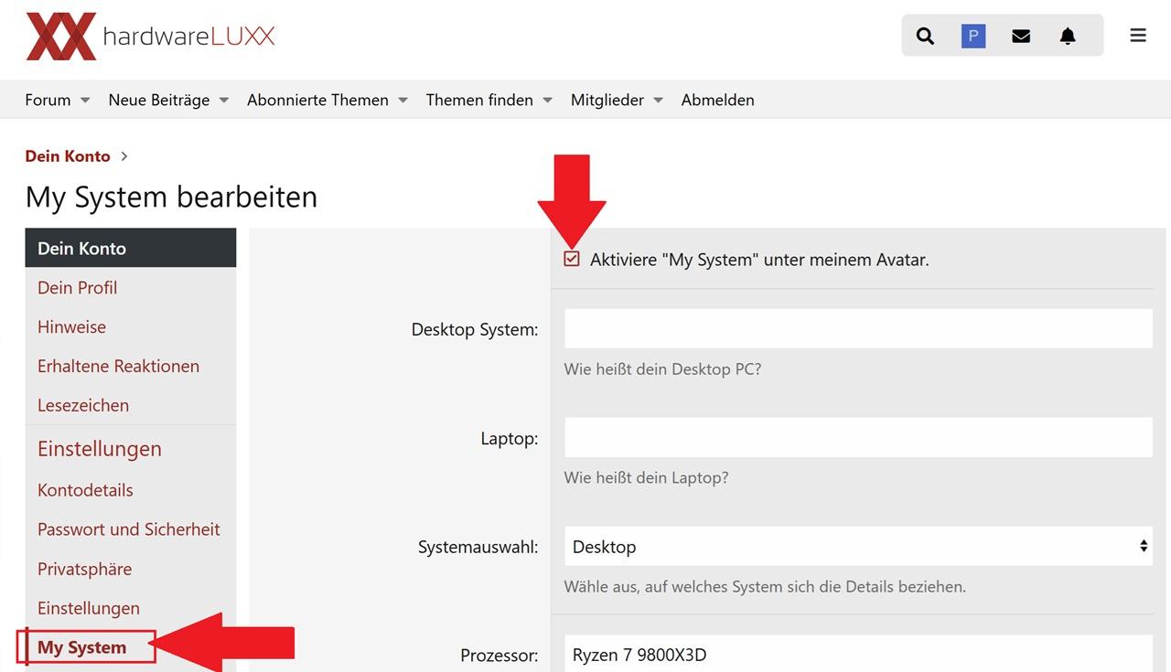

@GySgt Highway man kann dein System nicht sehen, wahrscheinlich hast du es nicht aktiviert, Bild unten.

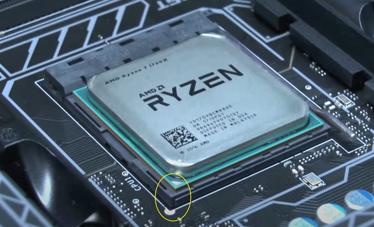

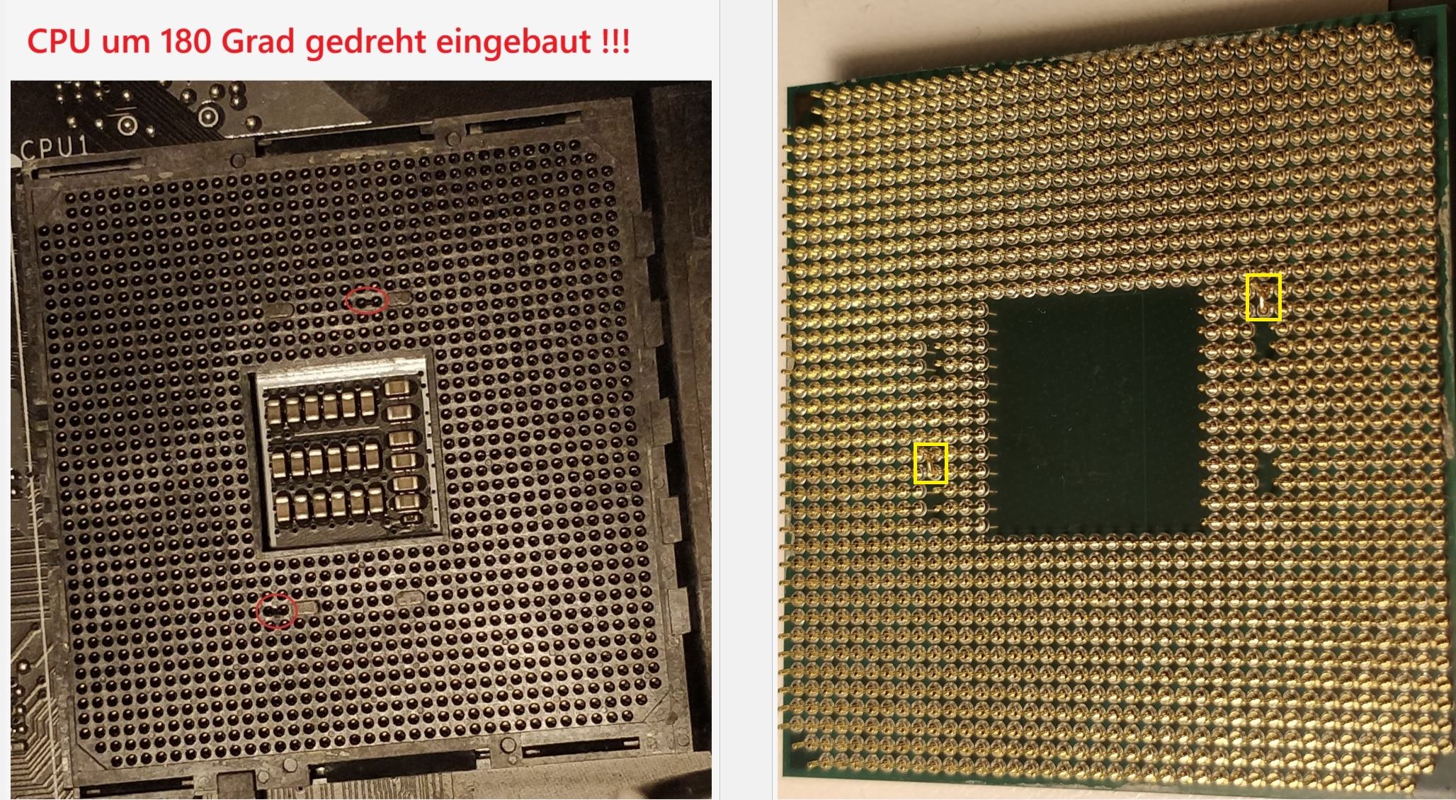

Man kann die AM4 CPU auch um 180 Grad gedreht einbauen, meistens ist die CPU dann defekt weil ein Kurzschluss besteht, selbst wenn man die 4 verbogenen CPU Kontakte die bei dieser Aktion entstehen wieder geradebiegt. Wahrscheinlich hat der Kumpel nicht auf die Markierung geachtet beim CPU einbauen, das passiert relativ oft.
