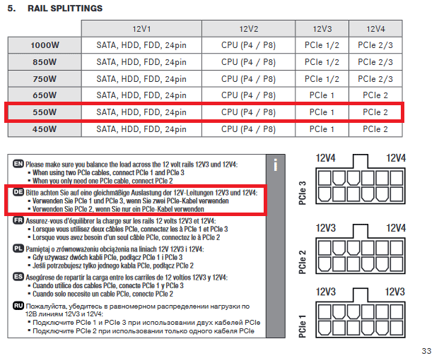

Die einzige Chance die du hast ist, wenn du beim NT die Belegung der PCIe Stecker kontrollierst und ggf. tauschst, Siehe Seite 33:
Auf jeden Fall kein Y-Kabel für PCIe nutzen, sondern 2 getrennte Kabel auf 2 unterschiedlichen 12V-Rails

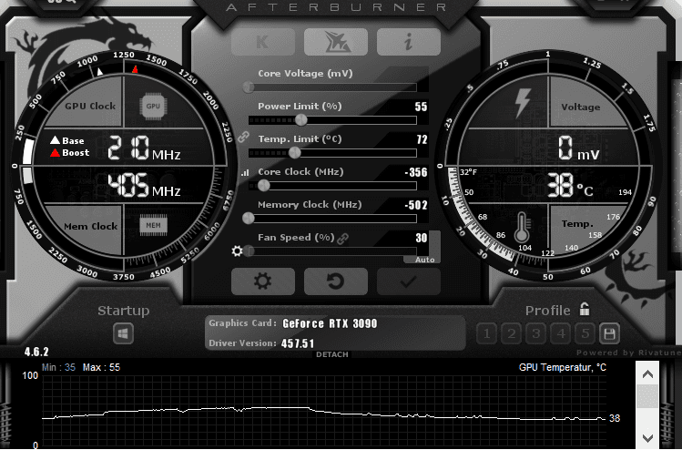

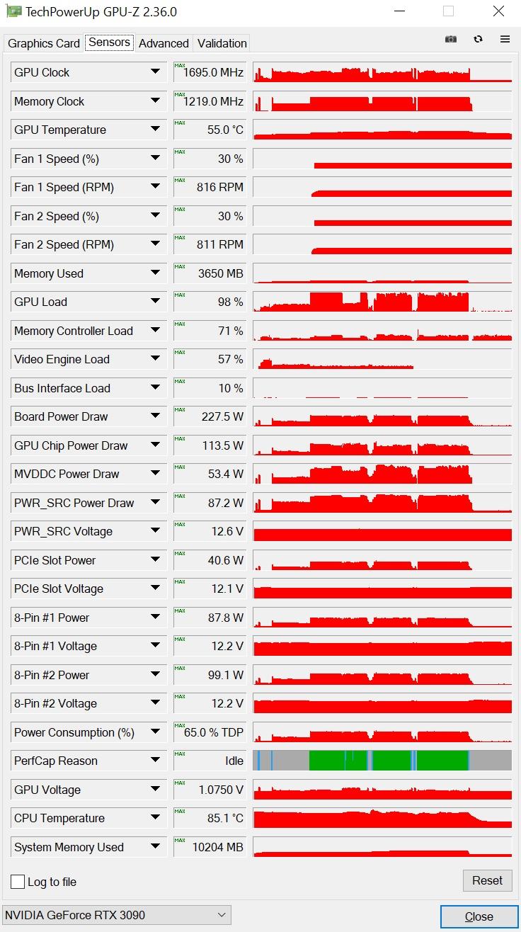

hab jetzt mit 60% Powerlimt grad ne Runde BF5 spielen können.
Hab im Screenshot mal die Einstellungen wie es läuft hochgeladen

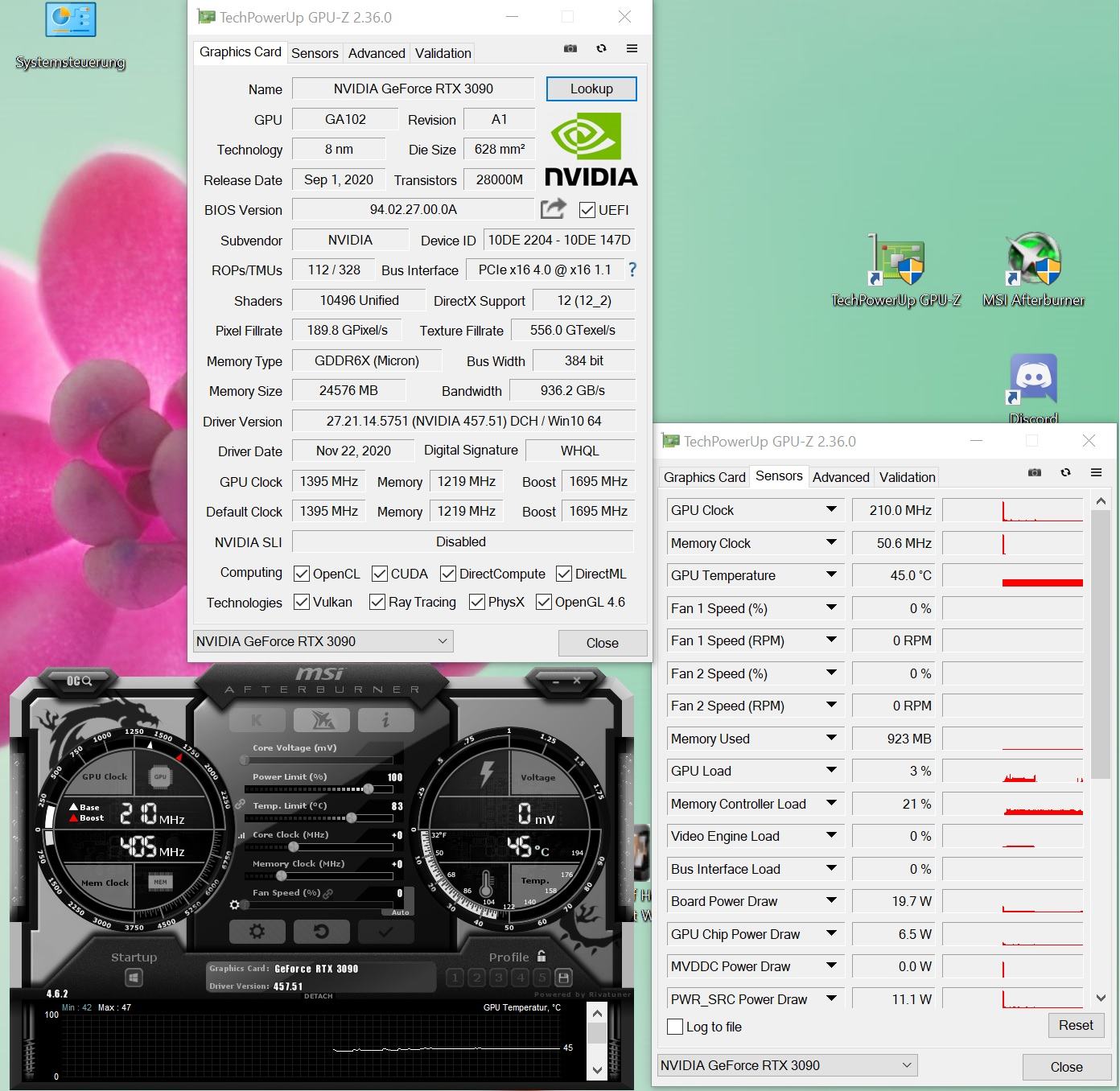

Kannst du mal beim Power draw etwas runterscrollen? Evtl ist da aufgelistet woher die 3090 ihren Strom nimmt (PCIe-Slot, PCIe Anschluss)
Vieleicht hilft das ein wenig weiter bei der Ursachenforschung.

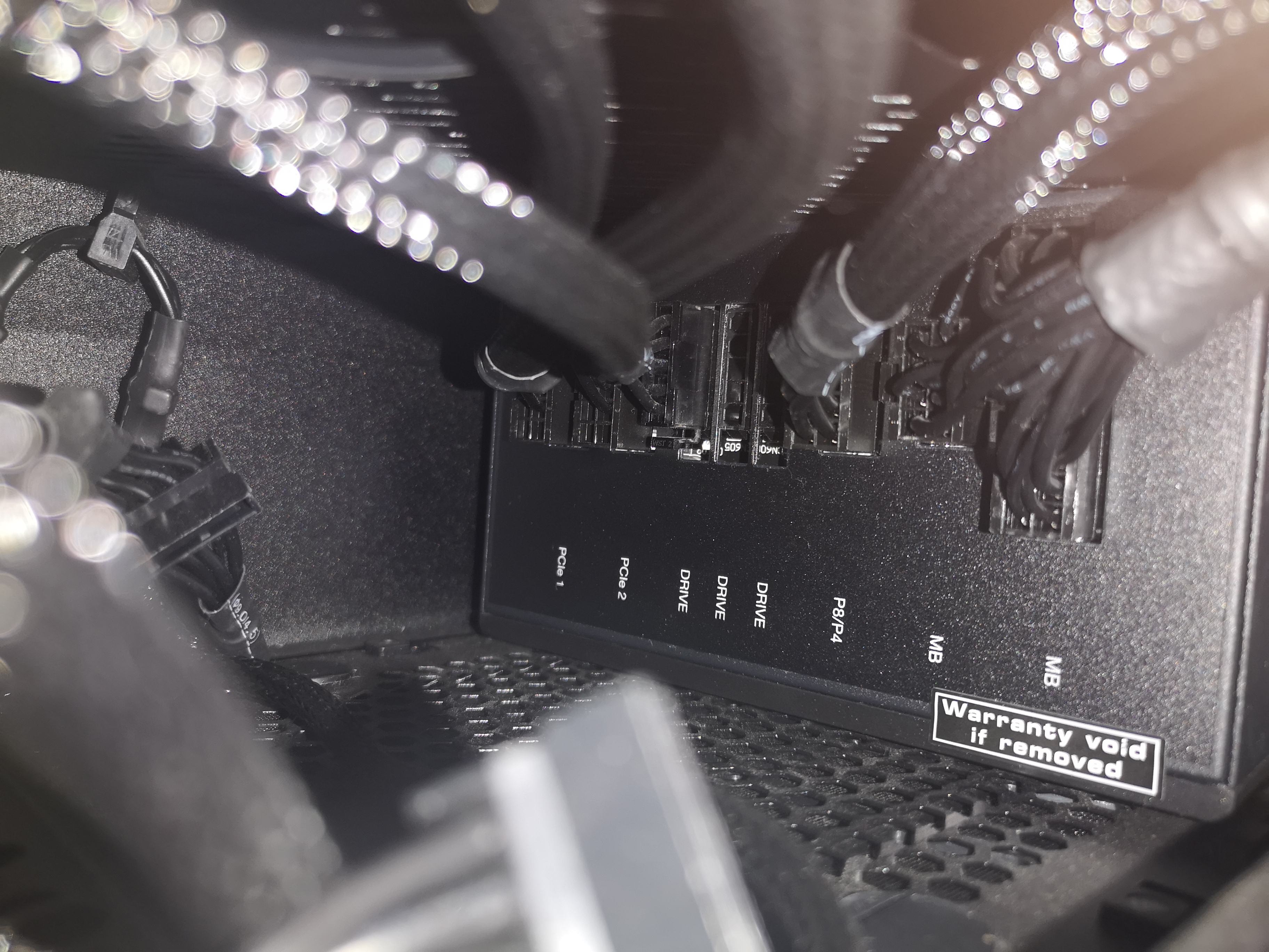

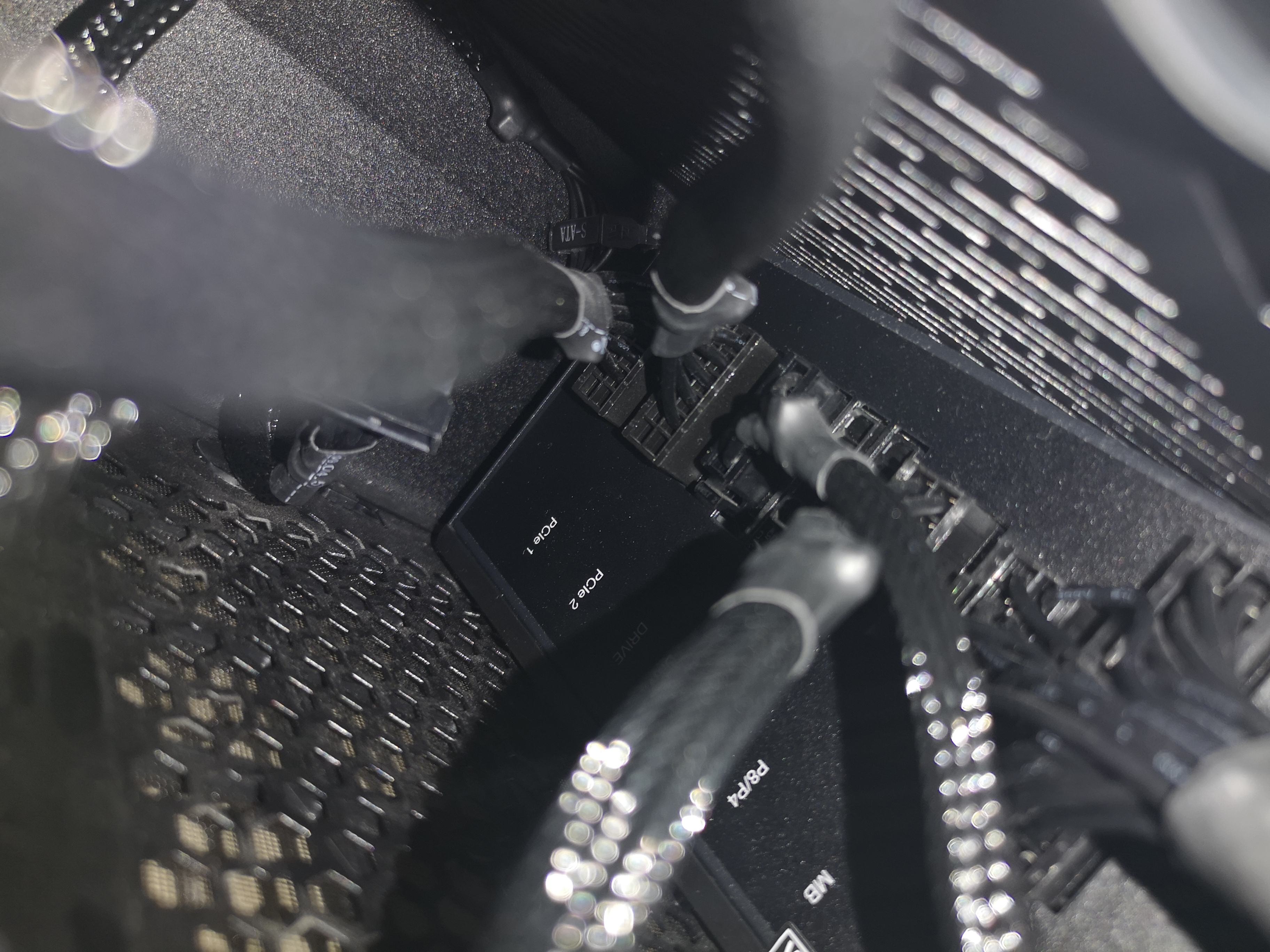

@tobbl
Was steckt denn da auf PCIe1 und PCIe2?
Ist das etwa ein Y-Kabel? :hmm:

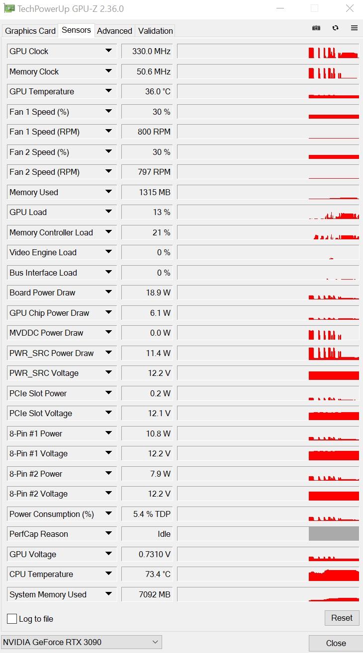

Hab das erste Bild nur komisch gemacht sollte kein y Kabel sein, hab da denke ich keine anderen Möglichkeiten

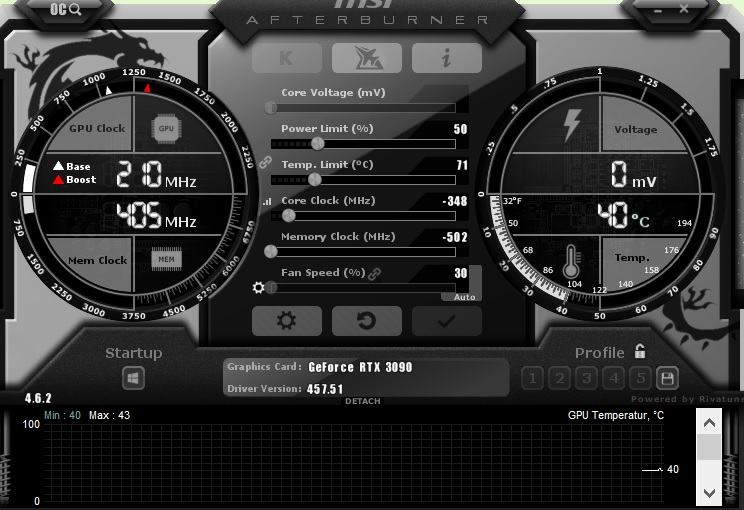

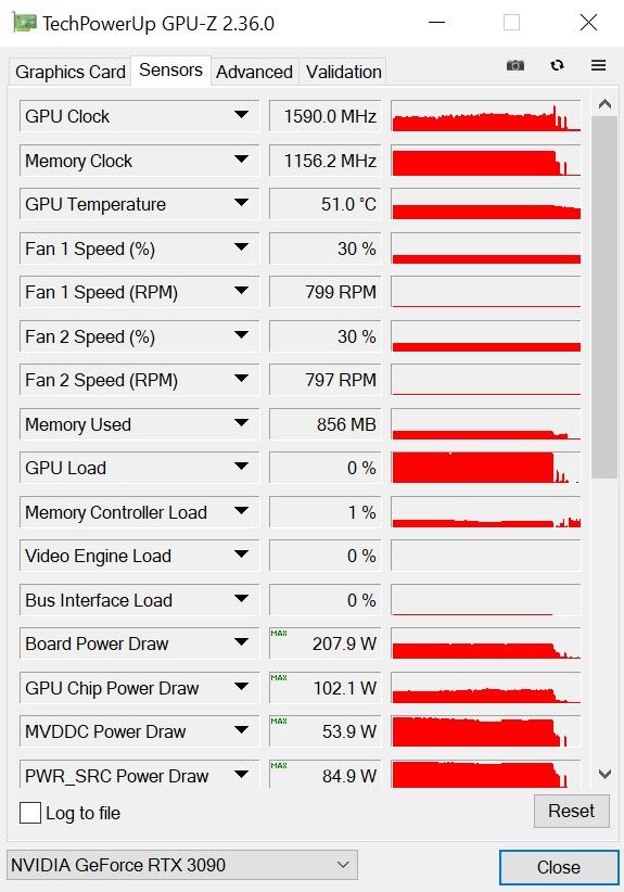

Habe jetzt als 3. Bild runtergescrollt und alle Höchstwerte anzeigen lassen ich hoffe du kannst damit jetzt was anfangen.
Das 4. Bild zeigt die Einstellung in Afterburner
Alles gut.
Also schaut richtig aus... Dann bleibt nur wie gesagt NT wechsel. Sorry für die schlechten Nachrichten :(
