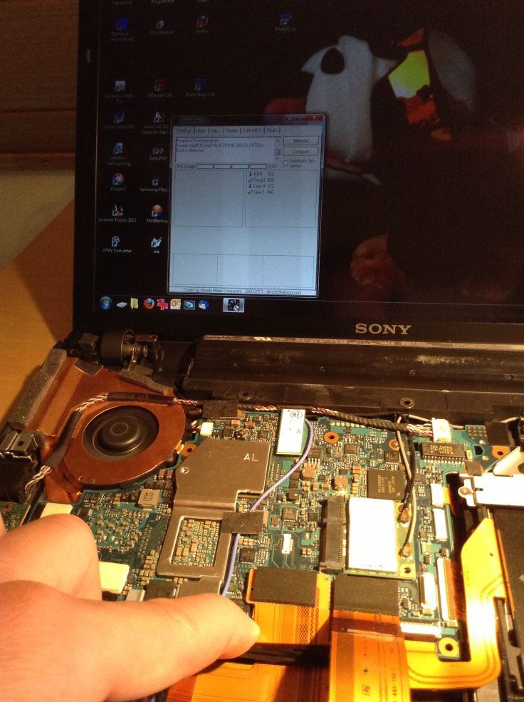

Moin, ich habe ein Problem mit meinem vaio vpc-z13 aus dem Jahr 2010.
Das eigentliche Problem ist, dass ich selbst im Idle eine Prozessorlast von knapp über 30 bis 50% habe.
Die Temperaturen über speedfan liegen auch bei 60-70 Grad.
Das führt dazu, dass zum einen der Akku nur halb so lange hält und zum anderen der Lüfter etwas mehr nervt. Und die allgemeine Arbeitsgeschwindigkeit ist logischerweise auch etwas niedriger.
Diese Auslastung verursacht komplett der Prozess "Systemunterbrechungen - zurückgestellte Prozeduraufrufe und unterbrochene Dienstroutinen".
Da ich den Fehler zunächst auf der Softwareseite vermutete, habe ich erst mal in dieser Richtung geforscht, alles was ich dazu im Netz gefunden habe, hat aber nicht geholfen.
Betriebssystem neu aufsetzen, Festplatte und Speicher tauschen brachte auch keine Besserung.
Ich kann die Auslastung aber durch Anheben des Gerätes schlagartig auf 0-1% bringen, wenn ich das Gerät an den beiden vorderen Ecken halte. Zunächst dachte ich an ein Hitzeproblem von unten, aber das Sinken der Prozessorlast und der Temperatur tritt nur auf, wenn ich es an den Ecken halte, halte ich es seitlich, bleibt die Last hoch.
Dasselbe Phänomen tritt auf, wenn ich irgendwo bei den Tasten D+F bis zu der linken Alt-taste auf das Gehäuse drücke.
Die Temperatur sinkt dann ebenfalls innerhalb einer Sekunde um 10-12 Grad. Daher war meine Vermutung, dass eventuell der Kühlkörper nicht mehr richtig Kontakt zum Prozessor hat.
Daher habe ich das Gerät mal ein wenig demontiert, komme aber nur bis zu dem Punkt, den ihr auf dem ersten Foto sehen könnt.
Diese Abdeckung aus Metall ist mit zwei Schrauben befestigt. Wenn ich diese löse, kann ich auf der gegenüberliegenden Seite das Gegenstück abnehmen. Auf der Seite, wo sich der Prozessor befindet, bewegt sich aber das Metall kein Stück.
Das Ganze wirkt alles irgendwie verlötet oder verklebt.
Eine weitere Schraube sehe ich nicht. Hat schon mal jemand an seinem Gerät die Wärmeleitpaste aufgefrischt und kann mir sagen, wie ich das Ding dort runter bekomme?
Wenn ich die Tastatur abnehme und dann im vorderen Bereich ganz leicht auf das Mainboard drücke, tritt der Effekt auch auf.
Die Prozessorlast sinkt von 46,4% auf 0,4 und die Temperatur im Core 0 von 51 auf 37 Grad.
Das könnt ihr auf den Fotos erkennen, die Zahlen sind schwer zu lesen, aber die Farben sind ja recht deutlich.
Ich habe aber leider keine Ahnung was ich durch das Drücken auslöse, ein loses Kabel oder einen losen Kontakt oder so was kann ich beim besten Willen nicht entdecken.
Daher vermute ich weiterhin, dass ich irgendwie den Kühlkörper vom Prozessor lösen muss, um die Wärmeleitpaste aufzufrischen.
Wäre echt super, wenn jemand so was schon mal gesehen hat und einen Lösungsvorschlag für mich hat.

Danke für die Links, ist zwar das Vorgängermodell, aber recht ähnlich.
Ich kann es mir eigentlich auch nicht vorstellen, dass diese Metallabdeckung verklebt ist, aber sie rührt sich kein Stück.
VPCz13C5E ist die genaue Bezeichnung.
Das neueste Bios ist drauf, Treiber sind auch aktuell.
Aber kann das denn immer noch ein Treiberproblem sein, auch wenn ich durch den leichten Druck auf das Mainboard das Problem lösen kann?
Das Einfrieren bewirkt, dass ich das Kühllement anschließend leichte lösen kann, oder "regeneriert" sich dadurch die alte Wäremeleitpaste?
Durch die Kälte wird die WLP (Wäremeleitpad) spröde und klebt nicht oder fast nicht mehr...
So bekommt man z.B. auch auf Desktop Mainboards den CPU Kühler immer runter, ohne Schaden auzurichten.
Die WLP (Wäremeleitpad) ist da fast absolut sicher "verbacken" und das dürfte auch die Ursache der Probs sein.
Danke, dann werde ich das heute abend gleich mal machen.

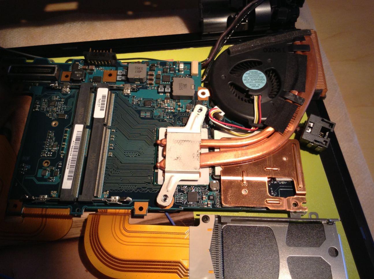

So, ging dann gestern doch noch ohne Einfrieren ab. Die Metallklemme ist aber in der Tat fest mit den Heatpipes verbunden. Aber mit etwas mehr Zug ging das Element dann in einem Stück komplett ab.
Die Paste war auch wirklich völlig verbacken und hart.
Alles schön gereinigt und mit frischer Paste versehen, das auch gleich bei der Grafikkarte.
Es ist zwar jetzt etwas besser geworden, aber richtig gut ist es auch weiterhin nicht. Temperaturen über 70 Grad treten jetzt nur ganz selten auf, diese kann ich auch durch etwas längeren Druck von unten ungefähr im Bereich des Kühlkörpers wieder so auf ca. 50 bringen, wo sie dann auch bleiben.
Allerdings waren bei diesem Notebook im Idle immer so 37 bis knapp über 40 Grad normal.
Diese Temperatur kann ich auch sofort erreichen, wenn ich wie schon beschrieben, das Mainboard (bei abgenommener Tastatur) leicht nach unten drücke.
Die Temperaturen springen sofort von 50 auf 37 Grad. Kann das überhaupt sein, dass die Temperatur so schnell sinkt? Oder ist da vielleicht ein Sensor defekt?
