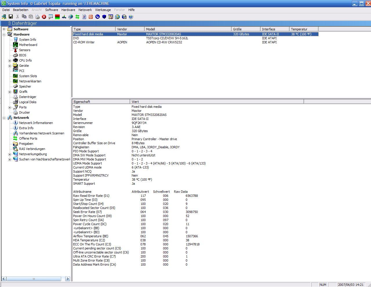

Ich hab mein System mit dem Programm SIW testen lassen, dabei stand im Festplattenbereich folgendes: (siehe Dateianhang)
Das sieht mir weniger nach einem Festplatten- als viel mehr nach einem RAM-Problem aus. Teste deinen Arbeitsspeicher mal mit Memtest86+ auf Fehler. Dieser Test muss mehrere Stunden durchlaufen.
