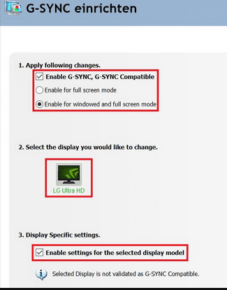

GSync an oder aus ?

gsync an volbild als auch Fenster beides getestet.

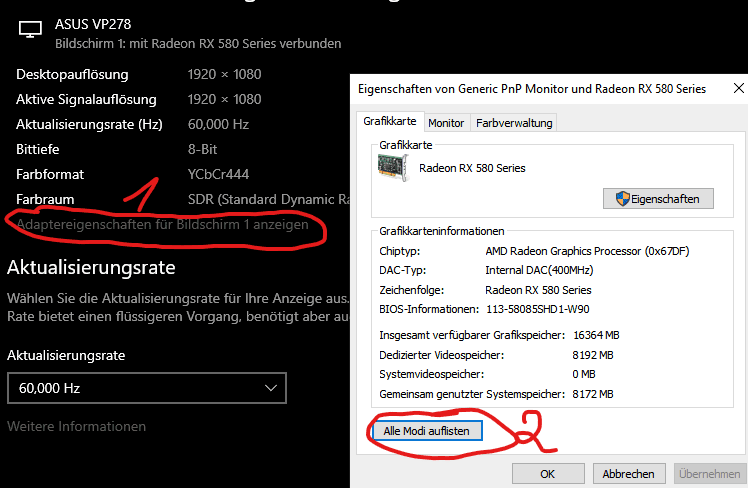

schau doch mal was hier steht:
