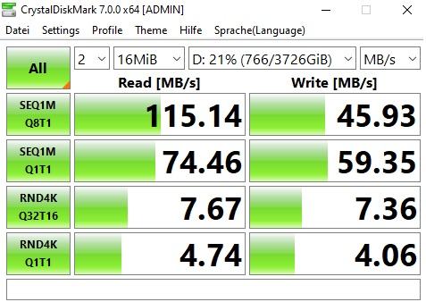

Im nächstne Schritt wurde mir bei Crystaldisc beide Festplatten als gut angezeigt, beim CrystalMark speed-test überraschte mich jedoch das Ergebnis der Seagate Barracuda, anzumerken ist, das bei einer Testdatei von 1 GB es fast 30 minunte lang im modus "creating testfile" verharrte, die zu erstellte Temp war dauerhaft bei 0 byte. Mit einer kleineren Testdatei (16 MB + 256 MB) ging es dann. Die Festplatte ist zu ca. 25% belegt.

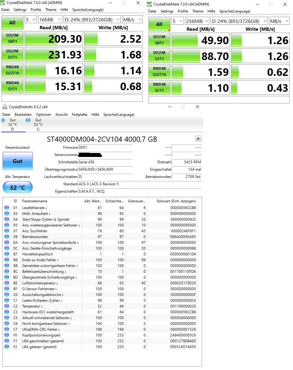

Als Screenshot habe ich mal den Test sowie den Status beigefügt, mir als Laie kommt die read und write rate extrem gering vor, im geräte manager wird die festplatte auch als fehlerfrei angezeigt.

Die UDMA Fehler (C7) sind recht hoch >>> Kabel tauschen und beobachten, ob der Wert weiter steigt.
Der Wert für Befehlszeitüberschreitung (BC) könnte damit zusammenhängen.
Die Werte für Temperatur (C2 & BE) sind eventuell auch einen Blick Wert (HDD evtl. nicht ausreichend gekühlt und wird zu warm)
40°C als maximal Temperatur wird eine BarraCuda 4 TB zwar nur durch externen Wärmeeintrag erreichen, jedoch halte ich die Temperatur für unbedenklich. Temperaturen über 45°C bis maximal 50°C sollte man auf Dauer vermeiden. Die 60°C im Handbuch bzw. 70°C bei den SkyHawks halte ich für viel zu hoch.

Auch wenn gerade der langzeit-test noch läuft hatte ich interessehalber nochmal ein CrystalMark mit 16MB testdatei ausgeführt (siehe screenshot)
Du darfst doch während des Langzeittest keinen CDM Bench machen. Die Platte muss dafür in einen Ruhezustand sein. ;)

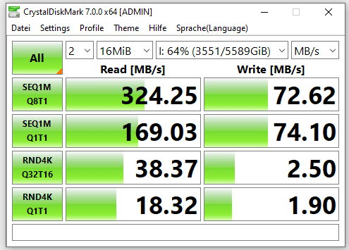

Im Ruhezustand sollten die Werte mit deinen Settings dann eher ungefähr so in diesen Bereich ausfallen (6TB BarraCuda Compute mit SMR):

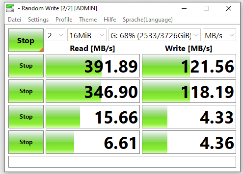

..und bei zwei 2TB BarraCuda ohne SMR im Softraid0 Verbund dann halt so in diesen Bereich:
(hatte keine Lust den Verbund jetzt nur wegen so einen Bench aufzulösen)
