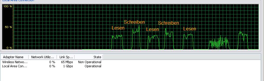

Die Netzwerk Probleme äußern sich in folgender Form. Wenn ich im Netzwerk von einem unserer Server Files saugen will, habe ich bei den Leseraten im Gigabit Netzwerk schwanken bei den Leseraten von 200Kb/s bis 30MB/s. Das ganze in einem tierischen auf und ab.
Wenn ich auf dem gleichen Server schreibe, schiebt er mit die Daten auch mit einem sehr schlechten Durchschnitt rüber aber immerhin bewegen wir uns dann bei einer Trafficrate von ca 40-60Mb/s. Siehe Bild kann es schlecht erklären.

Im Haus 2 sind die Schwankungen bei der Übertragungsrate so schlimm, das es zu defekten Dateien kommt. Im Haus der Netztraffic zwischen den Workstations untereinander ist allererste Sahne. Ein konstanter Traffic zwischen den jeweiligen Plätzen. Die Netzwerkauslastung zeigt quasi eine fast gerade Linie.
