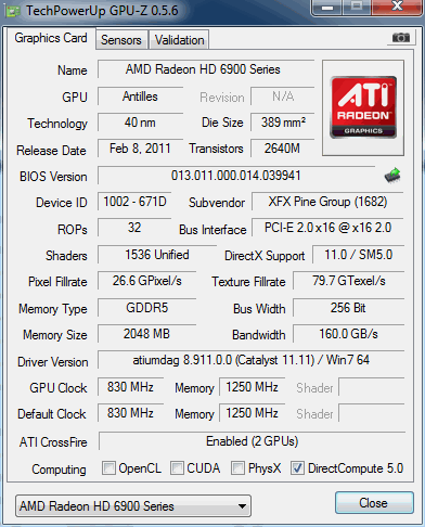

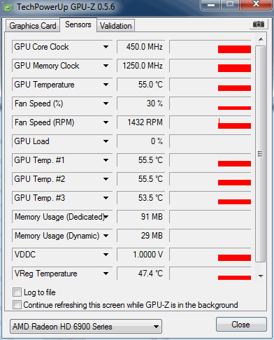

Im Anhang die wichtigsten Daten zur GraKa....
