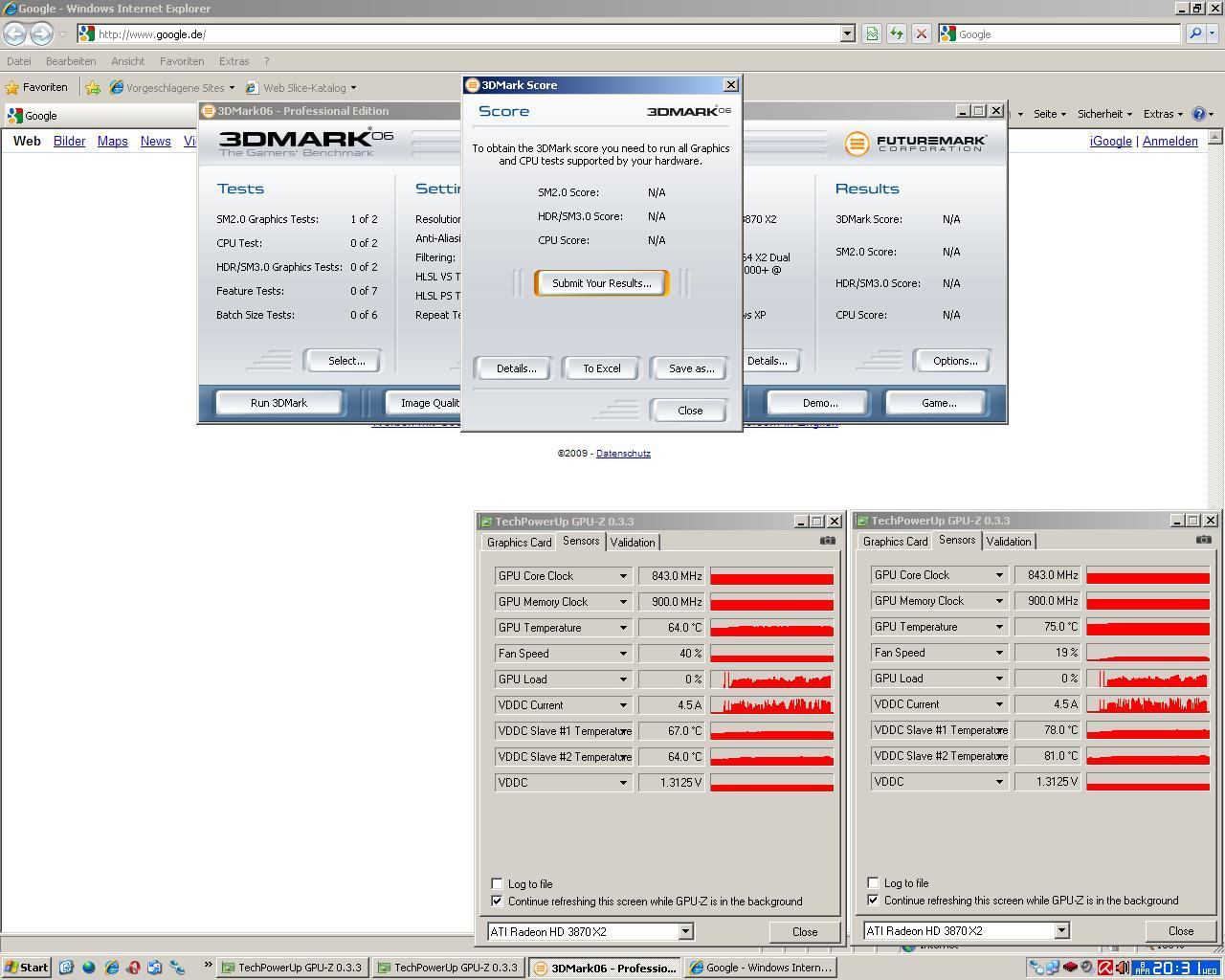

Bei mir siehts schon beim ersten 3DMark06 Test so aus (WinXP):
