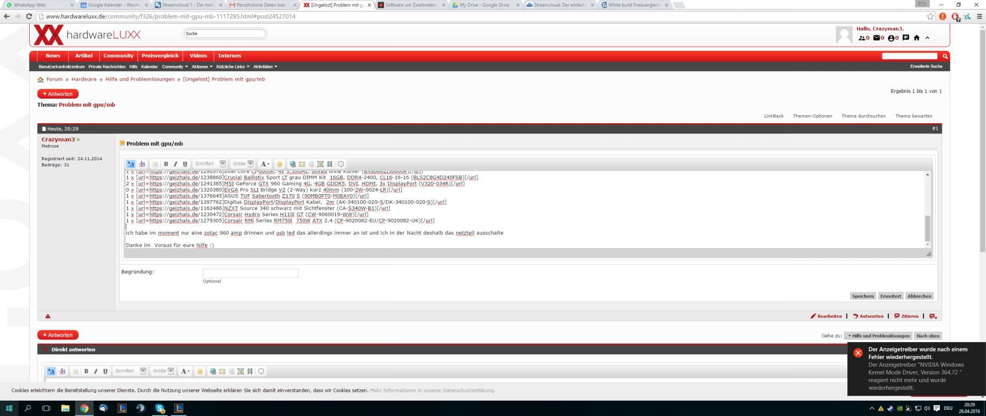

Hallo liebes Forum,
Ich habe mir vor 2 Monaten einen PC zusammengestellt. Leider bin ich bis jetzt nicht sehr zufrieden :(
Ich nutze den PC meist zum Zocken / Programmieren.
Hin und wieder treten fehler auf aber meist regelmäßig:
Beim booten komme ich direkt ins bios
beim booten flackert der bildschirm kurz sehe kurz ein "verzehrtes" bild danach ganz normal gebootet
beim browsen kommt eine meldung die ca. wie folgt lautet: der nvidia treiber wurde beendet und neu gestartet.
habe schon neu aufgesetzt da ich chipsettreiber beim ersten mal vergessen habe
und das bios geflasht weil der oc zu hoch war :/

ich habe im moment nur eine zotac 960 amp drinnen und usb led das allerdings immer an ist und ich in der Nacht deshalb das netzteil ausschalte
habe eine Lg ultrawiede der ab und an pixelfehler zeigt über dvi angeschlossen
glück gehabt die fehlermeldung ist gerade gepoopt
Danke im Voraus für eure hilfe :)

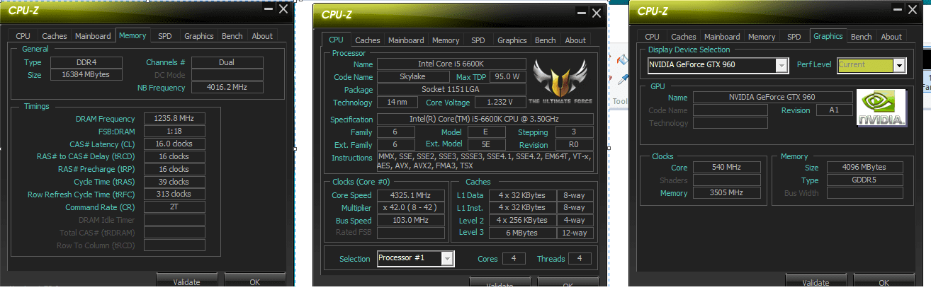

- - - Updated - - -
noch ein paar daten

Du hast hoffentlich im Bios übertaktet. Wenn ja dann schau mal ob dein PCIe-Bus noch mit 100MHz(original) läuft oder ob dieser auch versehentlich mit übertaktet wurde.

Graka ausbauen hat nichts gebracht nachdem sie wieder drinnen war wieder die meldung :/

ich versuche mal die Spannung anzuheben

Spannung anheben hilf auch nicht
versuche jetzt
systemsteuerung -> 3d einstellungen verwalten den energieverwaltungsmodus um. und zwar von adaptiv auf maximale leistung erzwingen.
