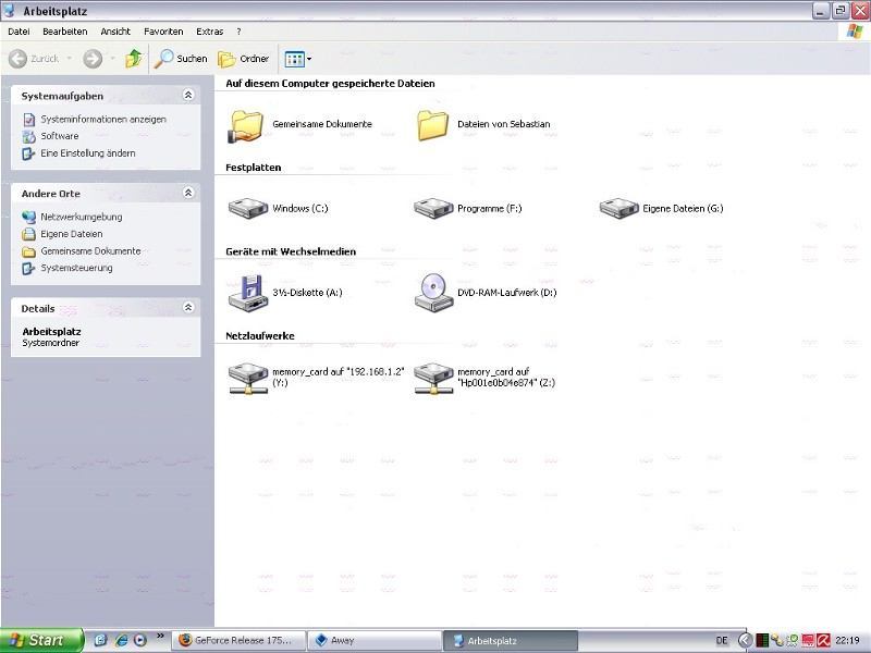

Hi habe ein neues System. Gerade als ich gestartet habe ist folgende Problematik aufgetreten: Die Pixel sind mal da mal nicht da je nachdem ob ich gerade im Firefox bin oder auf dem Desktop. Sie treten nicht regelmäßig auf und varieren die Farbe je nach Hintergrund. Treiber verwende ich den 175.16 sonst alles standart. Monitorfehler sind aufgrund des Screenshots auszuschließen. Also was soll ich machen? garnciht lang rumprobieren und einschicken? Dann sitz ich erstmal ohne Grafikkarte rum -.-
Das will mir irgendwie nicht so recht einleuchten ...
Egal, aber ich denke, ein Screenshot wird von der Grafikkarte gemacht, nicht vom Monitor, weshalb das Problem wohl eher beim Monitor liegt!
Naja wenn du auf dem Screenshot keine Fehler siehts liegt es am Monitor, doch ich gehe davon aus, dass du welche siehst. Richtig?
Die Pixelfehler stammen zu 99,9% von der Grafikkarte.
Probier mal einen anderen Treiber aus.

liegt auf alle fälle an dem treiber, oder eventuell an einem termischen problem der graka.
Habe die Temperaturen des Rechners die letzten Tage immer im Auge gehabt habe momentan keine großen Spiele drauf so das er kaum über den Idle belastet wurde, deutlich höhere Temps, als auf dem gerade gemachten Screen habe ich nicht feststellen können.
*edit* lasse sie gerade ohne Treiber laufen Status: keine Grafikfehler ich werde jetzt nochmal alle Stecker kontrollieren und eine Neuinstallation des Treibers durchführen
*edit* nach Neuinstallation des Treibers tritt der Fehler wieder auf? Also was mache ich? Nochmal ne neue Setup des Treibers laden? oder eine ältere Version des Treibers?

Nach dem Screen deutet das auf defekten Graka Ram hin und das die ATI nicht lief hatte sicher was mit Treiberleichen auf deinem OS zu tun.

Richtig, entweder war der Ram defekt, oder der Kühler hatte keine Verbindung mit der GPU, sodaß er die Wärme nicht richtig abführen konnte.
