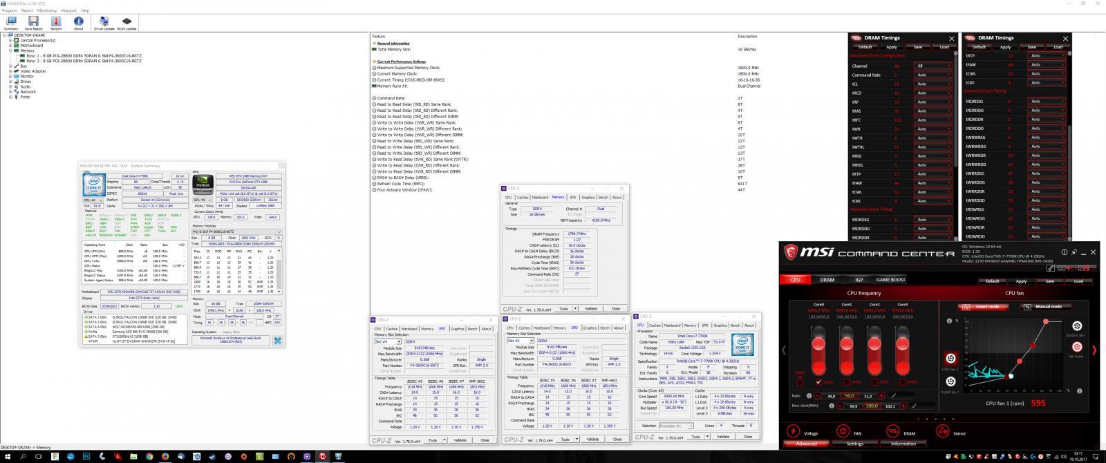

Zeig mal einen Screenshot, auf dem man die eingestellten Spannungen (z.B. HWInfo64) und alle Timings (ASRock Timing Configurator oder ASUS ROG MemTweakIt) sehen kann.

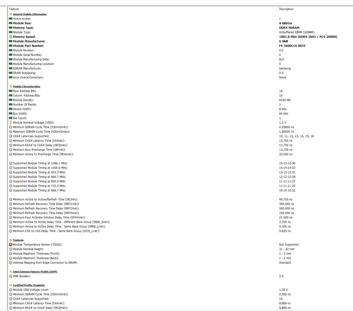

Die Daten sind jetzt nur von einem Riegel.

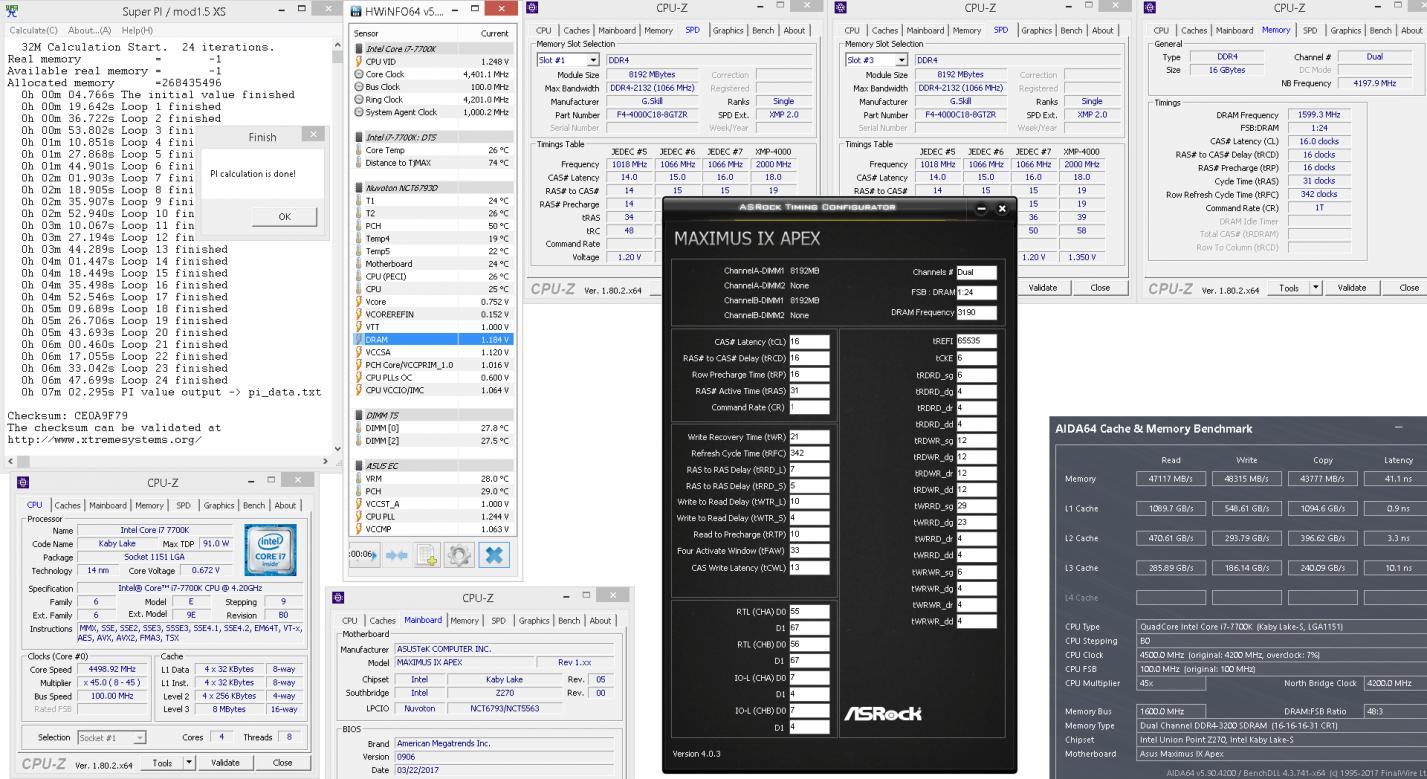

Moin so mal getestet und hier noch mal ein paar werte.
Also mit den drei werten klappt es nicht.
mach jetzt probiere jetzt mal noch niedriger.
Hier kann man es besser erkennen
