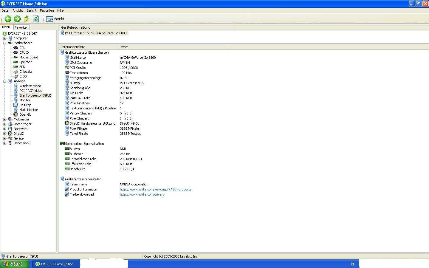

Denke ich habe das Problem finden können. Der GPU-Speichertakt liegt nur bei 299 Mhz, sollte jedoch bei ca. 600 liegen. Das Problem ist, ich bekomm ihn nicht höher.
Weder mit neuen Trebern, noch mit Powerstrip oder Coolbits. Everset liest immer den 299 Mhz Speichertakt aus. Da stimmt doch was nicht oder ?
Kann sein, dass er okay ist, wenn 299 MHz der effektive Wert ist. Aber trotzdem kann da bei deinen Benchmarks was nicht stimmen, bei mir hat der fast dasselbe Ergebnis im 3d-Mark-03. Ich zieh mir jetzt mal Everest und guck gleich mal nach,was der bei mir so an Infos ausspuckt;-)

Das muss es allein gewesen sein. Das mit dem Speichertakt kann, wie gesagt hinhauen ich ziehe grade Everest, da die alte Version die neuen Komponenten gar nicht kennt...

Und hier der Screenshot von Everest:
