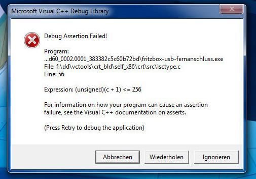

Hallo liebe Community,
ich habe folgendes Problem:
- Ich habe einen Drucker per USb an eine Fritzbox 7170 angeschlossen
- Ein Laptop mit Win7 64 Bit soll auf diesen Drucker per WLAN zugreifen
- USB Fernanschluss in der Fritzbox wurde freigeschaltet
Nun das erste Problem: Die benötigte Software für den Fernanschluss lies sich von der beiligenden CD nicht installieren (keine Reaktion beim ausführen der exe).
Dann konnte man sich die SW noch bei avm runterladen. Die Installation lief auch druch.
Wenn ich nun die SW starten möchte um die Verbindung herzustellen, bekomme ich folgende Fehlermeldung (siehe Anhang).
Woran kann das liegen bzw. wie lässt sich das Problem lösen?
Vielen Dank schon mal im Voraus!
Hi!
Also die Installationshilfe bei AVM habe ich auch gefunden. Die Firmware ist aktuell.
Ich habe die SW von AVM runtergeladen (Link im Fritzbox-Menü).
Das Problem an sich ist die Installation auf dem Notebook.
Und unter "Systemvoraussetzungen" wirst du nix von 64Bit lesen und so ist es bis zum heutigen Tag.
Wenn es nur ein Drucker ist, dann nutze ihn als Netzwerkdrucker, das funktioniert unabhängig vom BS. Hab ich auch so gemacht.
