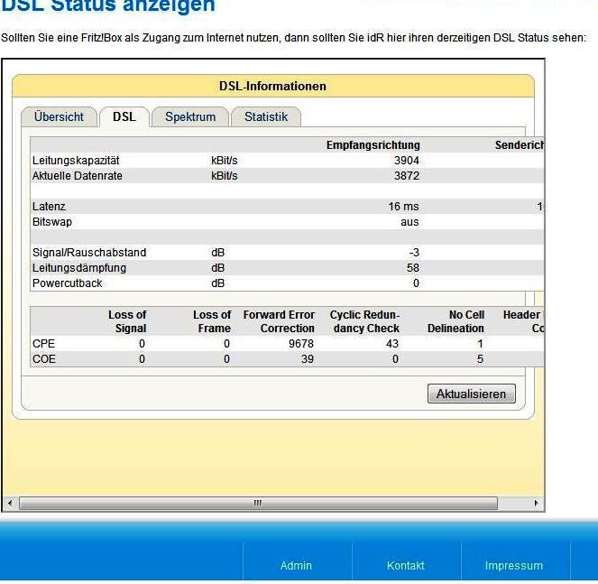

Also der Signal/Rauschabstand schwankt zwischen den -3 und 7.
Ich hoffe das ist das was du brauchst :asthanos:

Der Rauschabstand scheint mir aber sehr niedrig zu sein. Normal bzw. stabil ist so ab etwa 10dB, je höher desto besser.
Kenn mich mit dieser Fritzbox nicht aus, aber vielleicht ist das darin verbaute Modem nicht das Beste, hat einen Defekt oder irgendwo auf Deiner DSL Leitung ist eine Störung.
Die 3170 hat nen AR7 drin und der ist, kurz gesagt, an schlechten Leitungen für die Tonne. Bei welchem Provider bist du? ADSL2+ oder ADSL1?
