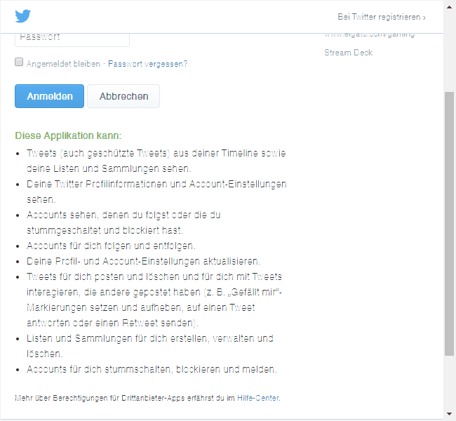

Hallo zusammen,
seit Jahren habe ich ein Problem, dass mir je nach Browser und Website nicht alles ordnungsgemäß angezeigt wird. Hin und wieder kommt dieses Problem aber auch in Programmen vor und die Schriftart wird ganz komisch dargestellt. Es wird eine einzelne Schriftart sein. Hat jemand eine Ahnung, wie ich dieses Problem lösen kann? Ich habe auch keine Ahnung welche Schriftart es ist. Anbei füge ich einmal einen Screenshot, auf dem das Problem gut erkennbar ist.
Besten Dank vorab.
Das könnte an den ClearType-Einstellungen liegen. Einfach mal im Startmenü "Clear" eingeben, dann sollte schon der Eintrag "ClearType-Text anpassen" erscheinen. Darüber wird ein Assistent aufgerufen, wo in mehreren Schritten die jeweils am besten aussehende Schriftglättung ausgewählt wird. Wenn da etwas falsch eingestellt ist, kann es sein, dass eine bestimmte Schriftart schlecht geglättet wird und das deswegen so aussieht.
Ist ein interessanter Ansatz, hab es mal ausprobiert, aber daran lag es nicht. Im Browser konnte ich es beispielsweise umgehen, in dem ich ein Addon installiert habe mit dem ich die Schrift austauschen konnte. In Programmen oder Spielen ist es aber schwierig. Zudem war es auf einigen Webseiten deutlich problematischer, da diese dann nicht mehr richtig funktioniert hatten.
Entweder alle Roboto-Fonts installieren oder alle Helvetica-Fonts deinstallieren.
Es scheint tatsächlich die Helvetica-Font zu sein, da sie mir in der Vorschau auch komisch angezeigt wird. Ich kann die Schriftart auf herkömmliche weise nicht löschen. Daher mache ich die Tage erst einmal ein Backup und probiere dann die Schriftart über die Registry zu löschen. Vielen Dank aber schon einmal. :) Ich hoffe, so kann ich das Problem beheben.
