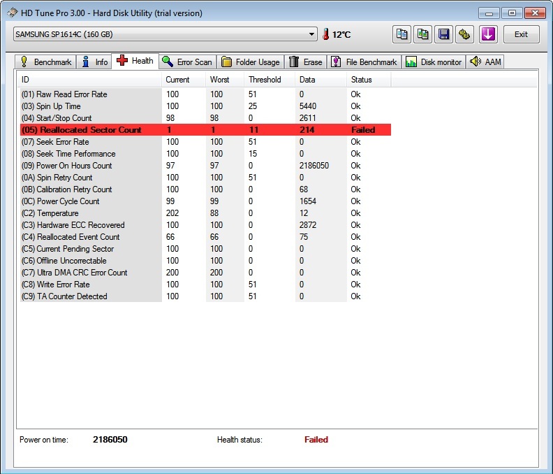

Lass mal einen Screenshot von den HD Tune Pro Smart Werten sehen, zu finden unter Health.

jop, die Platte hat ihre besten Tage hinter sich.
Der Reallocated Sector Count ist schon ordentlich hoch, da sind also schon jede Menge Ersatzsektoren in Anspruch genommen worden.
RMA beantragen, einpacken, einschicken und auf Ersatz warten.
